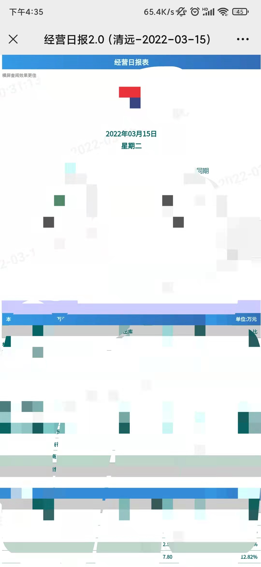

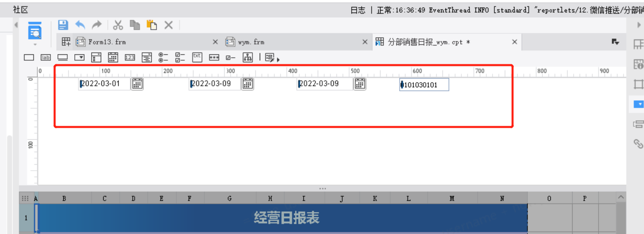

我在模板这里设置了参数的,如图一,但是用定时调度,推送到微信,却没有参数了,怎么可以显示参数呢

生成微信链接,推送微信链接即可

你推送的 只是快照 当然没有

  • 孤陌 孤陌 回复 yzm231115(提问者) 那就把 模板链接 发出来就好了 不要快照

安装下这个试试
[通用]设置顶部参数面板-https://help.fanruan.com/finereport/doc-view-2656.html
