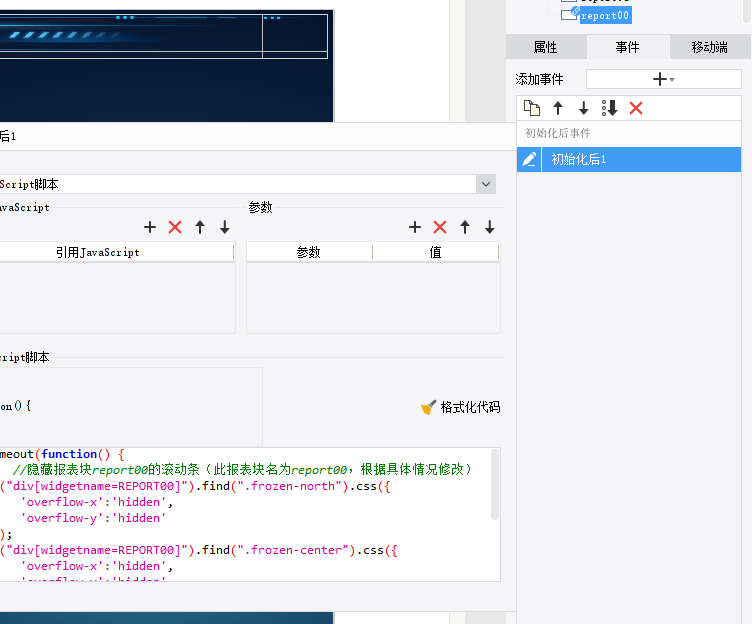

滚动条无法隐藏,求助

这个语法只适用于报表块中有设置冻结表头,没有冻结的话使用下面的语法:
JS隐藏报表块滚动条-https://help.fanruan.com/finereport/doc-view-2425.html

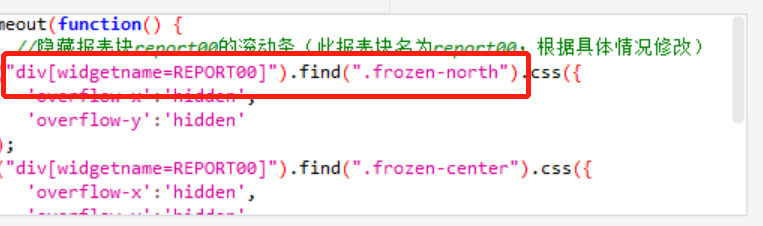

setTimeout(function() {
       //隐藏报表块report0的滚动条(此报表块名为report0,根据具体情况修改)
    $("div[widgetname=REPORT00]").find(".frozen-north").css({
        'overflow-x':'hidden',
        'overflow-y':'hidden'
    $("div[widgetname=REPORT00]").find(".frozen-center").css({
},1000);
window.flag1 = true;
var self1 = this;
//鼠标悬停,滚动停止
$("div[widgetname=REPORT00]").find(".frozen-center").mouseover(function() {
window.flag1 = false;
//鼠标离开,继续滚动
$("div[widgetname=REPORT00]").find(".frozen-center").mouseleave(function() {
var old = -1;
var interval = setInterval(function() {
if (!self1.isVisible()) {
return;
if (window.flag1) {
currentpos1 = $("div[widgetname=REPORT00]").find(".frozen-center")[0].scrollTop;
if (currentpos1 == old && 0!=currentpos1) {
$("div[widgetname=REPORT00]").find(".frozen-center")[0].scrollTop = 0;
} else {
old = currentpos1;
//以25ms的速度每次滚动1.5PX
$("div[widgetname=REPORT00]").find(".frozen-center")[0].scrollTop = currentpos1 + 1.5;
65);
2000);

我怀疑你是新版本决策报表
参考隐藏滚动条-https://help.fanruan.com/finereport/doc-view-4231.html
