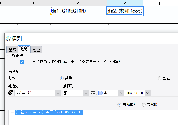

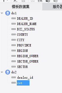

1.现有两个数据集ds1与ds2,结构如下

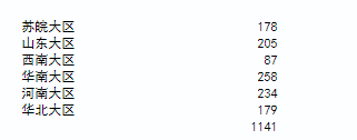

2.想实现如下效果
3.现使用如下过滤

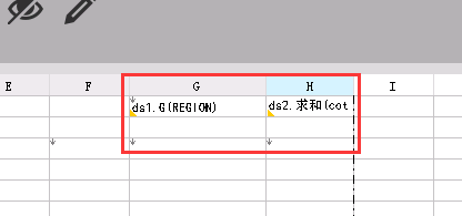

结果
4.逻辑上感觉是没问题的,但是却一直达不到展示效果,欢迎讨论解决办法。
5.这两个数据集分别来自两个数据库

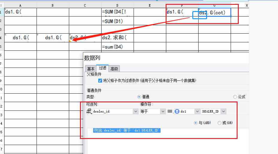

6.可能是过滤生效时,将region 字段里的XX大区 与dealer_id字段里的 1000等 进行了匹配,所以返回空结果。
7.两个字段都过滤的效果

发布于2022-8-12 17:21
你模板两个数据集相互过滤,怎么会有数据的,前面的ds1的过滤去掉就可以了

发布于2022-3-17 11:31
你这还有其他字段 你单独建个报表试试 两个字段都过滤一下

    2022-03-17 11:32
  • @ @ 回复 Z~/(提问者) 那你两个字段都设置过滤试试 大区字段父格设置无
    2022-03-17 11:34
  • @ @ 回复 Z~/(提问者) 你先别过滤 单独预览一下

发布于2022-3-17 11:36
你过滤有问题吧,过滤后,会有黄色标标,你没有

JerLv3见习互助
发布于2022-3-17 11:47
这两个数据集都是同一个数据库?
