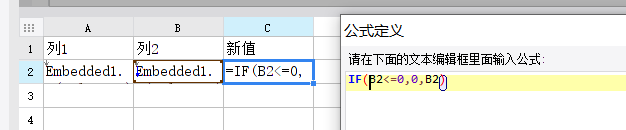

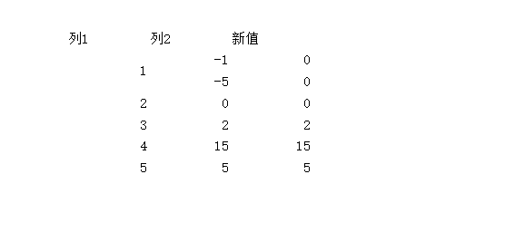

新值转换求和计算顺序不对单元格原来值为-1如果小于等于0转换新值为0
新值转换 求和计算顺序不对 单元格原来值为 -1  如果小于等于 0 转换 新值为 0
1+0 = 1 但是计算结果为 1+-1 等于0
FineReport yzm198815 发布于 2022-3-21 15:05
发布于2022-3-21 15:12
新值的话,你要调用新值,那后面计算也要用新值计算
不然直接取新值,应为条件属性新值计算慢于公式,还是取原值计算的
  • yzm198815 yzm198815(提问者) 如何调用 新值 计算?
    2022-03-21 15:14
  • snrtuemc snrtuemc 回复 yzm198815(提问者) 就是你要取新值参与计算,那后面需要新值参与的计算,都用条件属性,新值,使用公式取计算
    2022-03-21 15:19
liuxqLv4见习互助
发布于2022-3-21 15:18(编辑于 2022-3-21 15:23)
新增一列,这列存新值,新值用if函数判断,再用这列值(新值)参与计算
