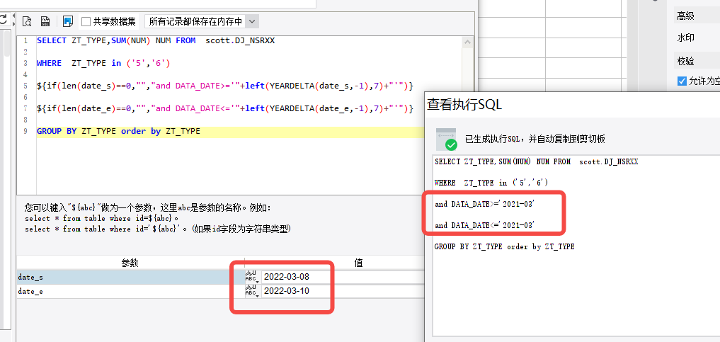

这个是最后预览得到的sql...
首先在工具端去查询录入你的时间,看数据库返回是否有数据。如果有,
那么你不要加参数。直接在设计器把刚才的语句,放进设计器去查询,看是否数据。如果没有,那么应该是你定义 的数据连接问题,如果有数据那么再检查参数语句
重新录入后。你看一下它的日志得出的sql语句是如何的
把这个里面得到的sql。放在客户端工具查询看是否有结果。

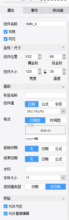

  • 职业小白 职业小白(提问者) 回复 Z4u3z1 您可以看下我上传的图片,我的日期控件配置
    2022-03-28 10:13

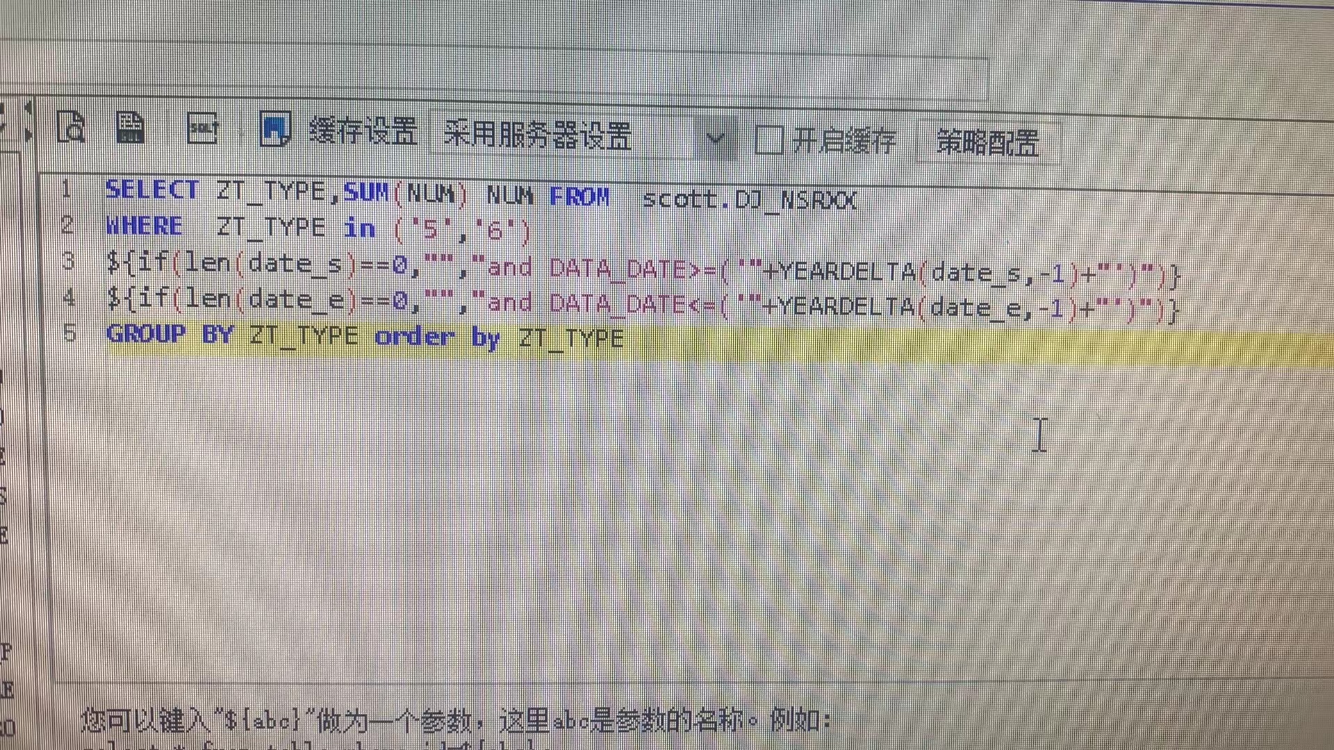

发布于2022-3-28 10:04(编辑于 2022-3-28 10:09)
直接date_s改成yeardelta(date_s,-1)
YEARDELTA(date,delta):返回指定日期后delta年的日期。
示例:YEARDELTA("2008-10-10",10)等于2018-10-10。
  • 职业小白 职业小白(提问者) 这个用了但是不对啊
    2022-03-28 10:04

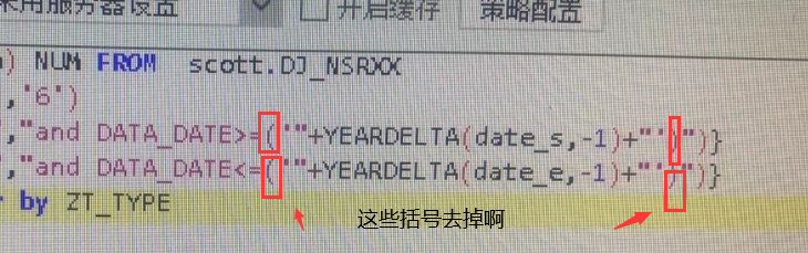

  • snrtuemc snrtuemc 回复 职业小白(提问者) 你的括号什么意义,看修改答案
    2022-03-28 10:09
  • 职业小白 职业小白(提问者) 回复 snrtuemc 这个括号去掉也没有数据,它并没有什么影响啊...
    2022-03-28 10:12
  • snrtuemc snrtuemc 回复 职业小白(提问者) 括号肯定需要去掉,同样语句,直接取数据库查询下,看下有没有数据,YEARDELTA用法肯定是没问题的。
    2022-03-28 10:15
