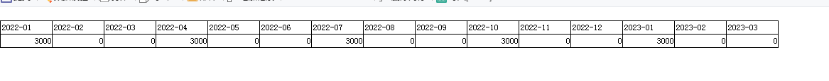

如何按季度计算一段时间范围内应收金额?
如:
开始日期:2022-01-01
结束日期:2023-03-31
月租金:1000
签约前第一季度租金,2022-01-01至2022-03-31 1000*3=3000
22年1月应收款3000,22年2月应收款0,22年3月应收款0,22年4月应收款3000,22年5月应收款0,如何根据当前时间取统计应收款?

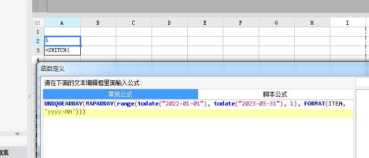

直接用公式??
A2:UNIQUEARRAY(MAPARRAY(range(todate("2022-01-01"), todate("2023-03-31"), 1), FORMAT(ITEM, 'yyyy-MM')))
A3:SWITCH(MONTH(CONCATENATE(A2, "-01")), 1, 3000, 2, 0, 3, 0, 4, 3000, 5, 0, 6, 0, 7, 3000, 8, 0, 9, 0, 10, 1000 * 3, 11, 0, 12, 0)

  • chenew chenew(提问者) SWITCH(MONTH(CONCATENATE(A2, \"-01\")), 1, 3000, 2, 0, 3, 0, 4, 3000, 5, 0, 6, 0, 7, 3000, 8, 0, 9, 0, 10, 1000 * 3, 11, 0, 12, 0)判断有动态的吗,这个是固定的,实际上开始和结束日期是不固定的
    2022-03-28 13:14
  • Z4u3z1 Z4u3z1 回复 chenew(提问者) A2单元格是动态的就跟着动了啊~
    2022-03-28 14:02

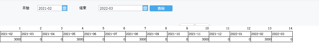

  • chenew chenew(提问者) 如何根据合同开始日期算季度,如2021-05,5、6、7为第一季度,不是固定的1、2、3为第一季度
    2022-03-28 16:01
  • Z4u3z1 Z4u3z1 回复 chenew(提问者) 还有这样反常理的,看补充模板
    2022-03-28 16:17

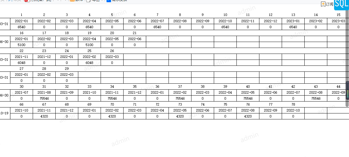

  • chenew chenew(提问者) 回复 Z4u3z1 多条数据seq()会一直累计,怎么设置每行数据都从1开始
    2022-03-28 16:43
