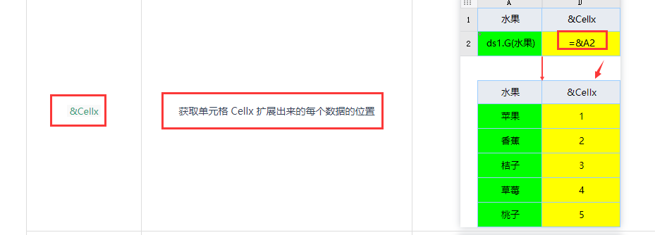

在層次座標的範例中,看到有「&」符號
if(  &B2>1 ,B2[B2:-1]  .....)
請問,& 的意義?
ˋ否有其他符號 說明的網頁可了解!
謝謝!

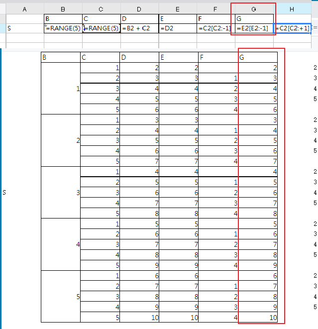

請問 G欄 產出的值,要如何解釋
A2[C2:-1] ,翻譯成 :
C2 ,往上 一個欄位(相對位置), 取出 該欄位 對應的A2 的值嗎?

  • taken taken(提问者) 您好:感謝您,可否在順便請教 ,A2[C2:-1] 這要如何翻譯他產出的值, 絕對,與相對位置,是否寫的方式有差異
    2022-04-04 11:05
  • CD20160914 CD20160914 回复 taken(提问者) https://help.fanruan.com/finereport/doc-view-3801.html https://help.fanruan.com/finereport/doc-view-3802.html 这里有说明
    2022-04-04 11:07
晓亮Lv7资深互助
发布于2022-4-4 11:12
&B2,&单元格可以用来做序号,相当于是扩展的位置;url里面&用来拼接参数 &op=''&参数1="参数"
$B2,$单元格,相当于取每个扩展出来的值;参数 '$参数';$$$获取当前单元格;
 != 这个一般就用来当不等于
没有其他特殊符号了吧
