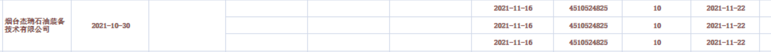

分组无法合并相同项
红框框起来的地方我设置了分组  为什么同样的数据没法合并?
如果想实现这种分组效果怎么实现:

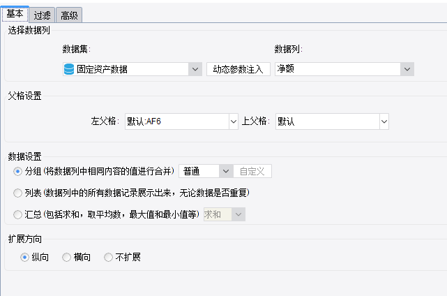

左父格 设置成供应商对应的单元格
  • 用户DRQXF9153762 用户DRQXF9153762(提问者) 谢谢!我补充了一下问题!刚才的问题描述不太准确
    2022-04-12 11:04
  • Z4u3z1 Z4u3z1 回复 用户DRQXF9153762(提问者) 还是左父格的问题
    2022-04-12 11:07
  • 用户DRQXF9153762 用户DRQXF9153762(提问者) 回复 Z4u3z1 要实现图片内的效果左父格咋设呢,选择左边的任何一个都不得0而且31xxxx
    2022-04-12 15:09
  • Z4u3z1 Z4u3z1 回复 用户DRQXF9153762(提问者) 左父格设置成合同号(这个不确定,要根据你们的实际需求来看),再把合同金额由分组改成汇总
    2022-04-12 15:20
好好生活好好学习Lv7资深互助
发布于2022-4-12 11:11
后面的单元格默认根据前面的单元格扩展的,想要分组合并得选择对应的左父格

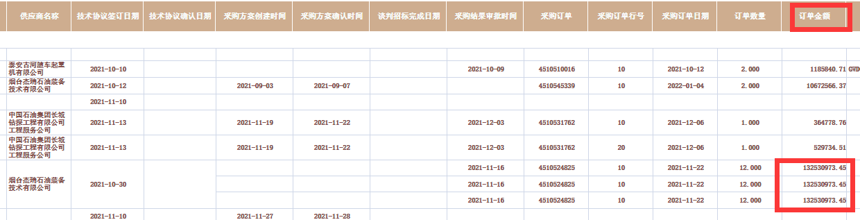

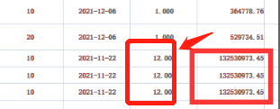

  • 用户DRQXF9153762 用户DRQXF9153762(提问者) 这个我知道。 但是现在这三条数据的 12.00 和1325xxxxx这俩个数是重复的 我想让他们只显示最上面的 下面的都显示0

CD20160914Lv8专家互助
发布于2022-4-12 11:11
这一些列全设置为分组。。单元格所有左父格与上父格都默认,最后的订单数量与订单金额选择为汇总》最大值。。
  • 用户DRQXF9153762 用户DRQXF9153762(提问者) 不能用汇总。汇总就不对了 本来是10 汇总就30了 我要的就是10
    2022-04-12 15:07
  • CD20160914 CD20160914 回复 用户DRQXF9153762(提问者) 你没有仔细看。。。汇总。。然后不要选择求和。。你要选择最大值。。。。
    2022-04-12 15:09
  • 用户DRQXF9153762 用户DRQXF9153762(提问者) 回复 CD20160914 哦哦 ,这样也可。 没用过这个,不好意思 这个汇总的最大值汇总的是啥呢 想问问
    2022-04-12 15:13
  • CD20160914 CD20160914 回复 用户DRQXF9153762(提问者) 最是如果你数据重复的。。一样的,它取最大一个。。所以只会取到一个。。或者取最后一行也可以的。。
    2022-04-12 15:15
  • 用户DRQXF9153762 用户DRQXF9153762(提问者) 回复 CD20160914 懂了,谢谢
    2022-04-12 15:38
