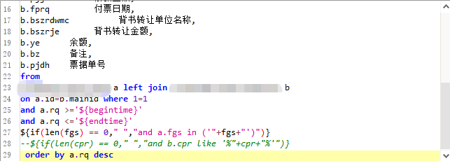

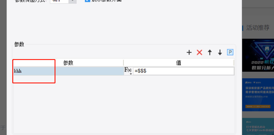

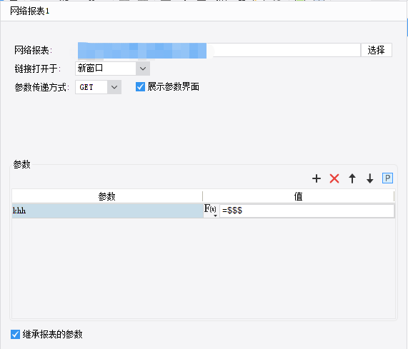

从决策报表1通过【超链接-网络报表】新建【新窗口】跳到决策报表2,网络报表【继承报表参数】,传值到决策报表2。决策报表2可以显示参数值有传过去,但是在但是在数据集查询中,参数并没有被用到。是要设置这几个参数吗?1649751758(1).jpgimage.pngimage.png

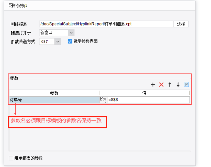

image.png你决策报表里面要有这个参数名称才可以啊,不然你的参数名称没有对应上,参数是传过来了,但是你2里面不认识他啊

  • 助人为乐 助人为乐 回复 帆软用户mSXl57VDif(提问者) 你在sql里面用到了khh这个参数?看看你的sql

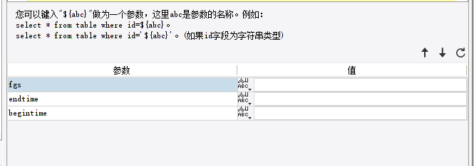

  • 帆软用户mSXl57VDif 帆软用户mSXl57VDif(提问者) 回复 助人为乐 图补在上面,khh这个参数没在sql中用,用的是其他几个,因为我是点了【继承报表参数】,所以没在那里面添加
    2022-04-12 16:57
  • 助人为乐 助人为乐 回复 帆软用户mSXl57VDif(提问者) 你这个sql里面没有用到khh这个参数啊。肯定就不生效哦
    2022-04-12 16:57
  • 助人为乐 助人为乐 回复 帆软用户mSXl57VDif(提问者) 你要写一个类似 跟你fgs一样的,去使用这个khh才可以啊。${if(7khh=\"\",\"\",\"and khh in(\'\"+replace(khh,\",\",\"\',\'\")+\"\')\")}

  • @ @ 回复 帆软用户mSXl57VDif(提问者) 参数名 改为khh
    2022-04-12 17:01
  • 帆软用户mSXl57VDif 帆软用户mSXl57VDif(提问者) 回复 @ khh这个参数没在查询中用,显示用的。 主要是fgs,begintime,endtime,这几个是报表1的参数,因为跳转页面的时候有勾选【继承报表参数】,所以没添加在参数中。 我跳转到决策报表2的时候表格没数据,需要再点击【查询】,数据才能被查出来。点击【查询】的时候,参数是我从决策报表1传过来的 跳转到新页面不是应该会查询数据的吗
