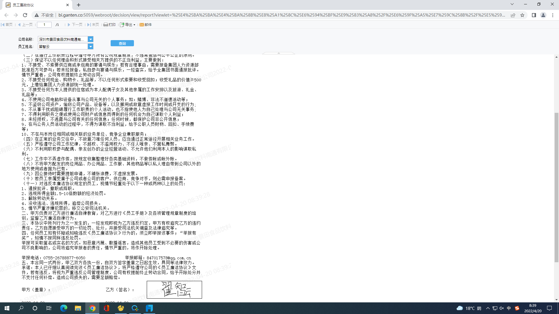

大家早上好,我这个表目前是控件选择具体人员后显示信息,我想选择公司后,所有人的这张表都显示出来可批量
员工廉政协议.zip
就是还是一个人一张表,但是会同时出现在这个预览页面上,可以批量打印
试了一下这个行后分页,没有成功,是哪里除了问题?

sql中把人员判断一下。如果人员不录入就显示所有公司查询的数据。然后就按组分页就行了
按组分页- FineReport帮助文档 - 全面的报表使用教程和学习资料 (fanruan.com)

  • CD20160914 CD20160914 回复 百煮味香(提问者) 不是&a2 是&b2 。。。而且后面所有单元格的左父格都统一设置为B2单元格。。

  • xiangfangll xiangfangll 回复 百煮味香(提问者) 不是在B2单元格设置,是在文档的末尾

  • xiangfangll xiangfangll 回复 百煮味香(提问者) 要不你在A1单元格前面插入一列,然后再A1单元格拉入甲方字段,设置成分组,在文档的末尾的空白a几单元格内拉入甲方字段,左负格为A1,设置为分组,然后在这个单元格里面写行号分页公式
