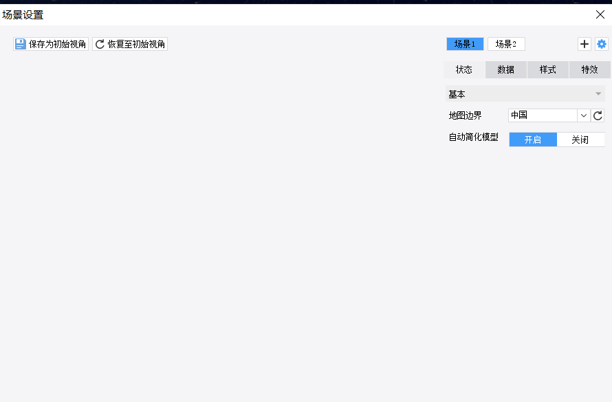

远程设计扩展图表场景类不显示无法设置视角
不显示无法设置视角,在回答里面找了下设置没有什么效果

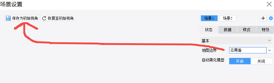

这样设置的。。。

15506580595(提问者)
不显示地图 不知道为什么?前期我本地打开都会显示调视角的动态图,现在打开提示 Your browser does not support WebGL

15506580595(提问者)
然后又来了一串 Instantiation of \'http://192.168.1.253:8080/webroot/decision/view/form?op=chart&cmd=get_webm&path=/com/fr/plugin/chart/u3d/Build.json&contentType=application/json\' terminated due to the failed compatibility check

CD20160914
回复 15506580595(提问者)
你直接预览。。

15506580595(提问者)
回复 CD20160914
预览可以的 我就是想调整下 视角

CD20160914
回复 15506580595(提问者)
视角就是针对边界来的。。你设置一个边界。。保存就行了。。。
