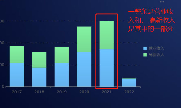

决策报表中的堆积条形图问题,如何做可以柱子高度等于总值,包含的科目在总值内
分类是年, 就是 当年的柱子高度是总营业收入, 其中的高新收入包含在里面

那你需要用营业收入-高新收入,以此为一个新的分类,。因为堆积柱状图就是按分类来的,分类都是并列同级的,

有没有办法 一个柱子是总值, 其中的构成 显示在里面

你新增一个后,只用新增的这个和高新收入,这样就是柱子为总值,然后高新和新增的在里面,只是总值多少需要自己算。只展示总值和高新这个是不行的
