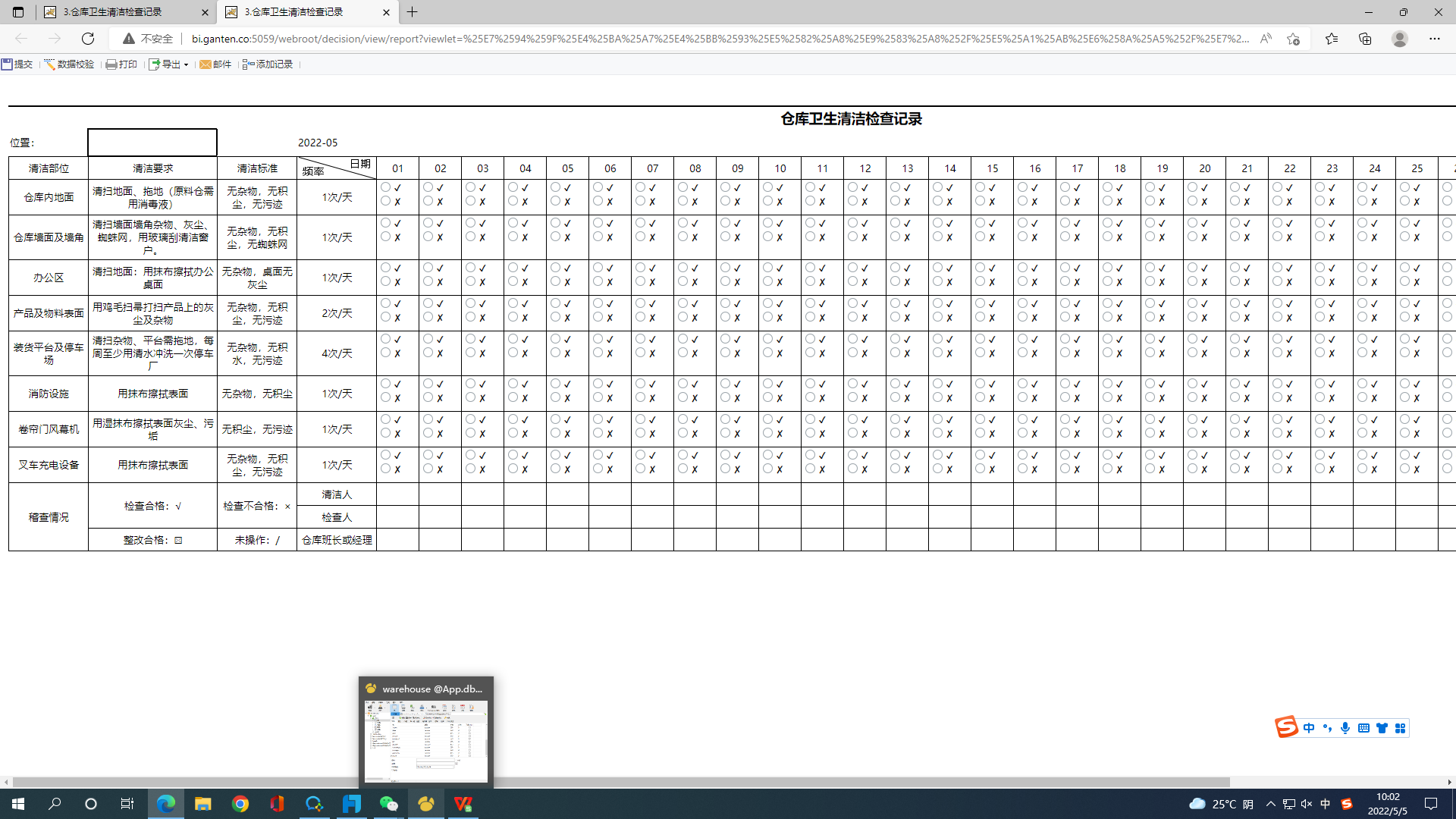

这种填报我在数据库应该怎么建表?填报设置怎么设置主键?好多这种表,头痛

按A列+日期(年月日)设置主键。。
  • 百煮味香 百煮味香(提问者) 需要审核时另外做一张表是做什么表呢?

  • CD20160914 CD20160914 回复 百煮味香(提问者) 要审核你还是要填报表。。。领导点击按钮去一键审核后。。把对应字段的状态统一修改
    2022-05-05 11:24
  • 百煮味香 百煮味香(提问者) 回复 CD20160914 是不是新建一张表,字段有表名,状态(待审核,已审核,已退回),备注等,表名可以超链接跳转,状态则设置为按钮,领导点击按钮,对应表格里的字段就会修改?
    2022-05-05 11:27
  • CD20160914 CD20160914 回复 百煮味香(提问者) 可以按你说的这样设计。。。也可以直接在超链接中添加按钮。。按钮里面有提交入库事件的。。就相当于领导点击审核按钮,,就直接入库修改了。不用跳转一个新的报表了。只是你去修改对应字段的状态就行了。你可以看一下上次你提问我回复的那年按钮截图

  • 百煮味香 百煮味香(提问者) 回复 CD20160914 我还是不太明白,还没做到审核这块,但是后面有大量这种表,可以麻烦你有空的时候做个示例吗

主键用联合主键呗:前三或前四。数据库就按一天几个字段加前面的四个字段呗

年月字段   日期字段  清洁部门 字段    组合起来 是主键就好了  审核部分 是需要单独另外做一张报表
其实这样的 应该是只做每天的检查的数据录入 这样移动端就方便录入了
  • 百煮味香 百煮味香(提问者) 移动端确实是有这个问题,这个格式不方便录入数据,您是建议移动端只放每天检查的数据是吗
    2022-05-05 11:14
  • 孤陌 孤陌 回复 百煮味香(提问者) 是的 移动端 只做每天的 然后 审批 这样 移动端 就好做了 PC端 显示 结果就好了
