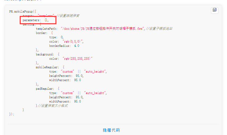

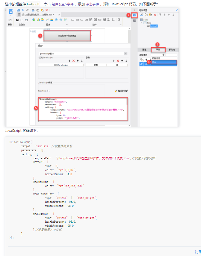

移动端参考
[通用]JS通过按钮控件开关对话框-https://help.fanruan.com/finereport/doc-view-3461.html
这边加参数试试
FR.mobilePopup({
target: "template",//设置跟随弹窗
parameters: {"参数名":"参数值"},
setting: {
 templatePath: "/doc/phone/JS/JS通过按钮控件开关对话框子模板.frm",//设置子模板地址
 border: {
 type: 0,
 color: "rgb(0,0,0)",
 borderRadius: 4.0
 background: {
 color: "rgb(255,255,255)"
 mobileRegular: {
 type: "custom" || "auto_height",
 heightPercent: 95.0,
 widthPercent: 95.0
 padRegular: {
 widthPercent: 95.0 }//设置弹窗大小格式

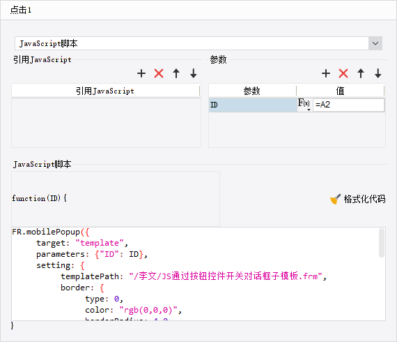

  • 几次元空间 几次元空间(提问者) 移动版的能否传参?
    2022-05-10 10:42
  • snrtuemc snrtuemc 回复 几次元空间(提问者) 看修改答案,直接在parameters: {\"参数名\":\"参数值\"},加
    2022-05-10 10:45
  • 几次元空间 几次元空间(提问者) 回复 snrtuemc 我觉得你这个可以,如果两个参数应该怎样写这个键值对呢?
    2022-05-10 10:52
  • snrtuemc snrtuemc 回复 几次元空间(提问者) 两个就是parameters: {\"参数名1\":\"参数值1\",\"参数名2\":\"参数值2\"},依次类推,注意,评论引号前会自动加斜杠,自己删除
    2022-05-10 10:56
