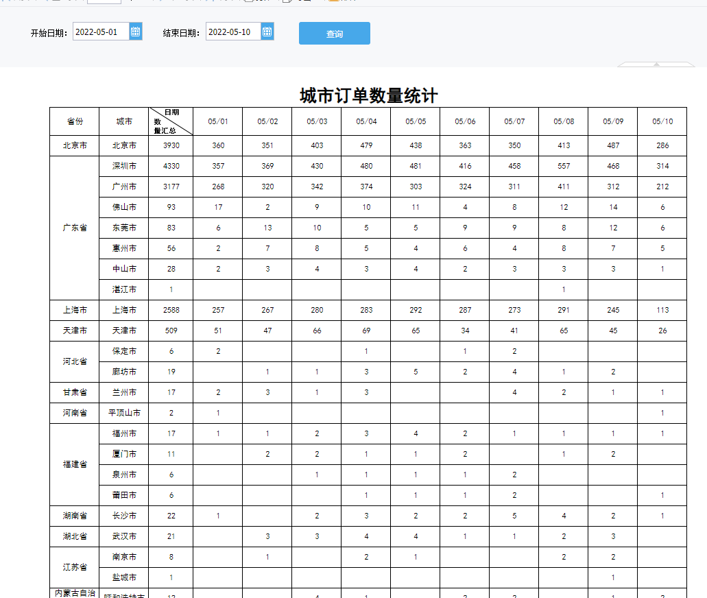

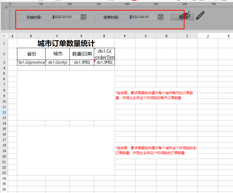

这个同比问题实在不会,请前辈们帮忙

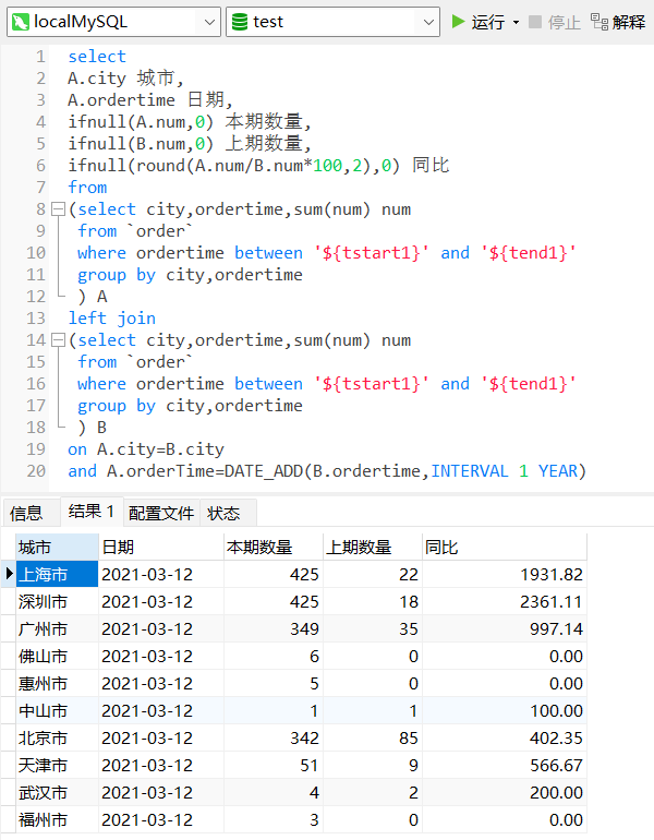

您给的数据只有2021年的,所以我把年同比改为月同比了,看一下是这样的效果吗?
如果是MySQL数据库,应该是这么写…

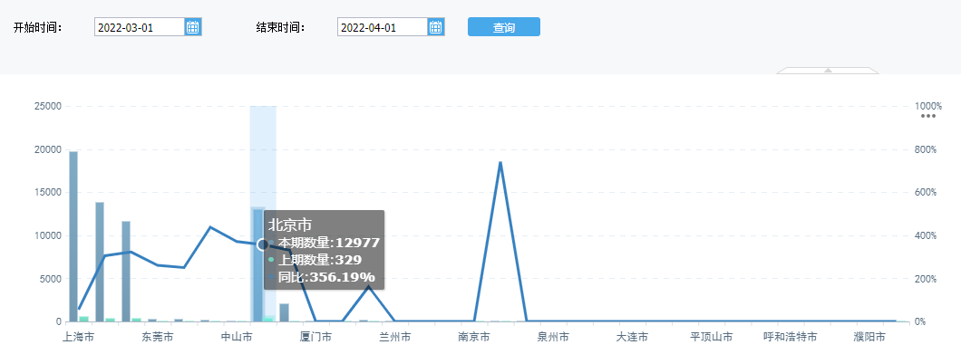

  • 百煮味香 百煮味香(提问者) 不是一个城市一张,第一张的分类是城市,系列是每天,值是订单数量,同比去年这个时间段的订单数量
    2022-05-10 16:41
  • 赤贫青年 赤贫青年 回复 百煮味香(提问者) 分类是城市,系列是每天??系列超过2个就没法看了…相当于一个分类里挤了密密麻麻的柱形
    2022-05-10 16:43
  • 百煮味香 百煮味香(提问者) 回复 赤贫青年 分类是城市,值是这个控件填的时间段的订单数量汇总,同比去年这个时间段的订单数量
    2022-05-10 16:51
