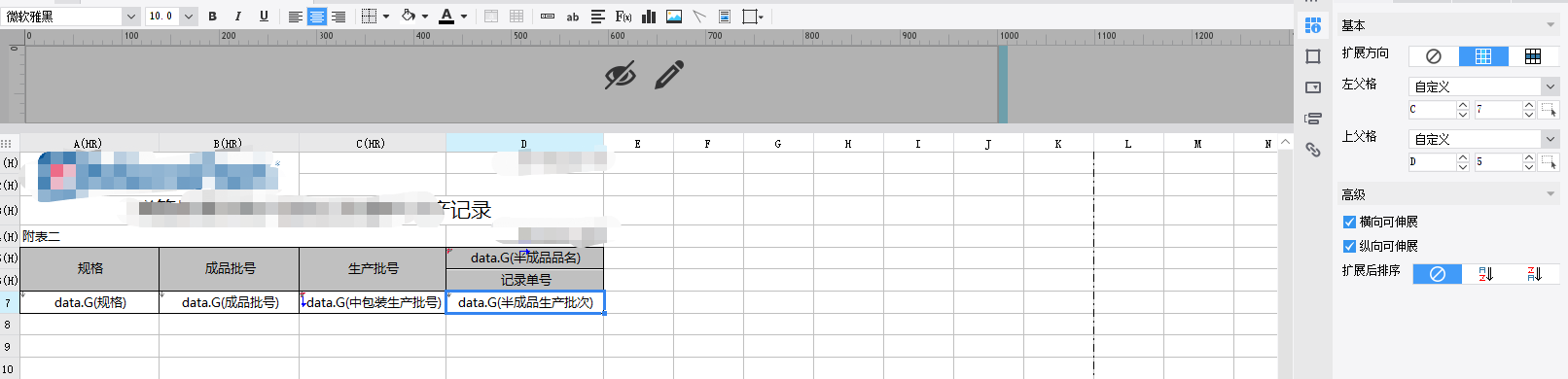

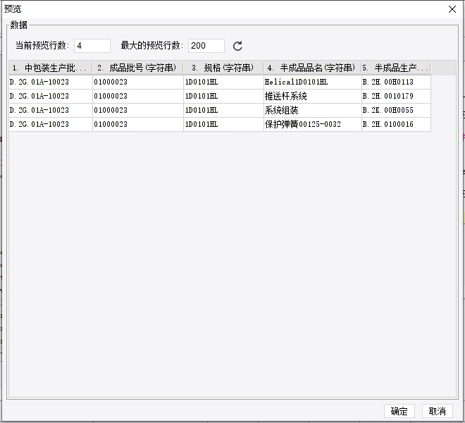

这是数据单元格设置
上父格,横向扩展,并且有个列后分页:
这可能相当于左侧的父单元格针对数据的每个页面的上父格都要重新渲染一遍,怎样把空白数据行给隐藏掉或者直接过滤掉

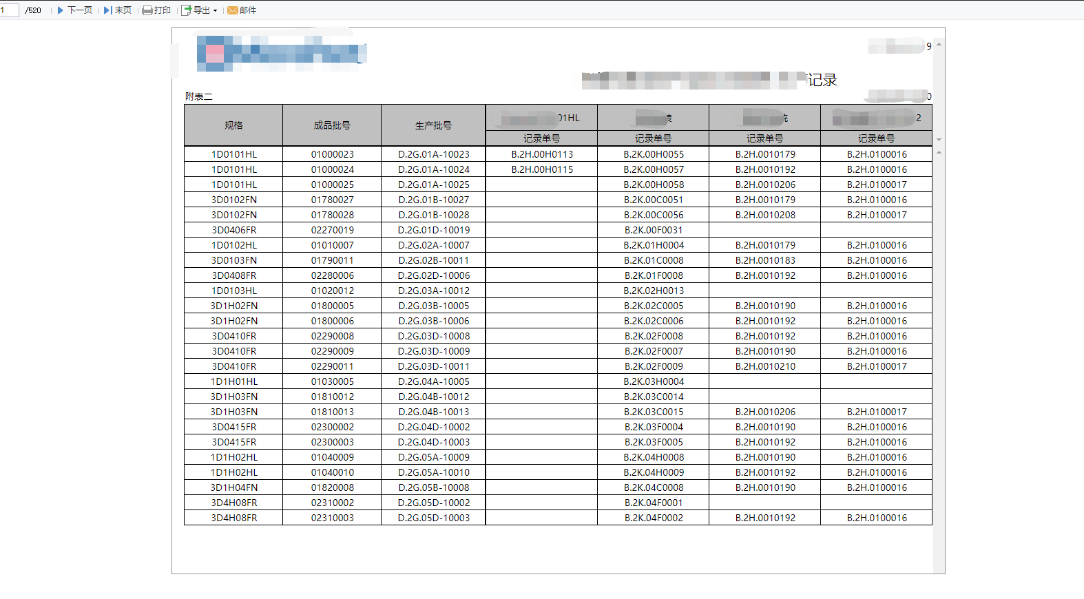

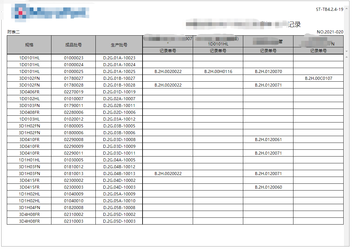

这是页面数据样式:
下面这个页面数据是不正常的:数据库中没有对应的上父格数据,缺因为左父格和上父格的规则给渲染出来了:
有什么办法搞定么?

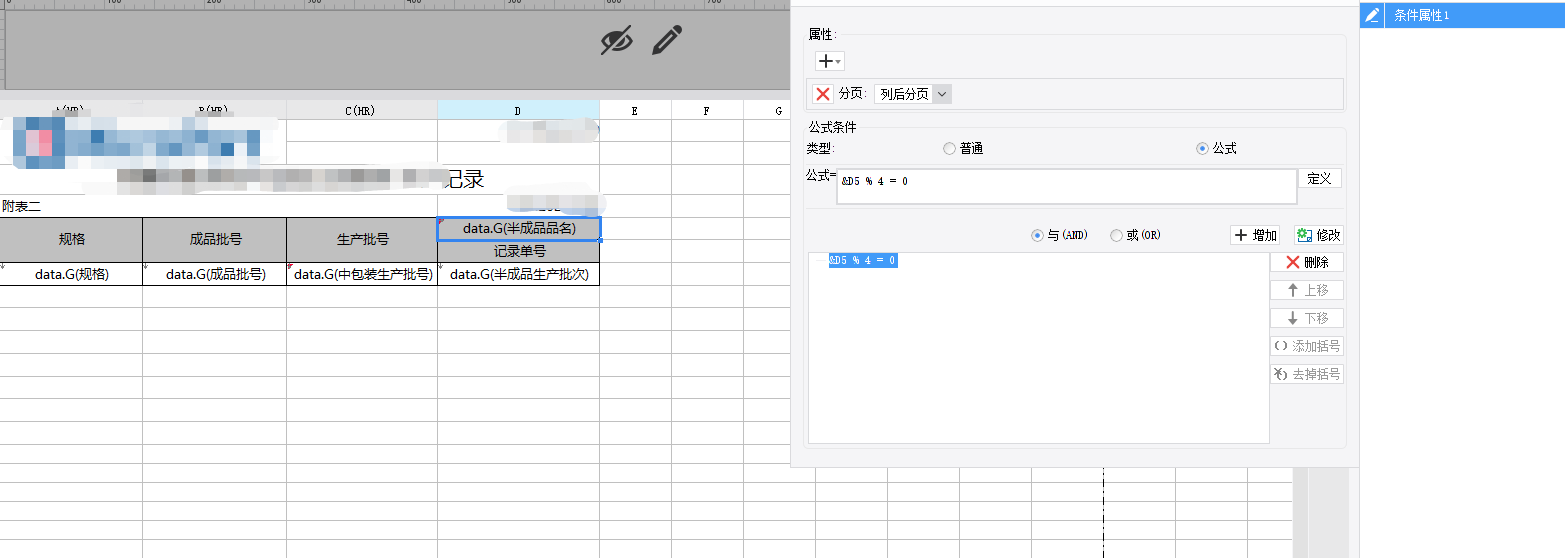

好好生活好好学习Lv7资深互助
发布于2022-5-12 17:03(编辑于 2022-5-12 17:04)
条件属性 len($$$) == 0  行高或者列宽为 0
只不过只能整行整列
是要把扩展出来的单元格都判断为空吗?
  • dongazhe dongazhe(提问者) 其实第二张图的第一行和第三张图的第一行属于同一行数据,如果不分页的话他们是在同一行中展示的,SQL数据中没有第三张图的第一行数据,我想把第三张图的第一行给隐掉或者过滤掉。
    2022-05-12 17:08
Z4u3z1Lv6专家互助
发布于2022-5-12 17:15
E7 单元格用公式CONCATENATE(D7) 且左父格为A7,然后E7用条件属性 行高为0,公式用len(replace($$$,","))<=0
  • dongazhe dongazhe(提问者) 不太行,他们属于同一行,全给隐藏行了
    2022-05-12 17:41
  • Z4u3z1 Z4u3z1 回复 dongazhe(提问者) 这个就是把D7扩展的同一行中全为空的隐藏
    2022-05-13 08:53
