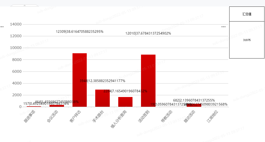

  • dongazhe dongazhe 回复 用户P6K2W9322(提问者) 可以,你想单显示百分比的话你就在数据集中算好就行,如果你又想展示值又想展示百分比就需要你在自定义中设置

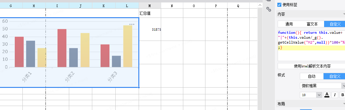

  • dongazhe dongazhe 回复 用户P6K2W9322(提问者) 更新了,参考下,首先你先在单元格中获取数据的汇总值,然后在自定义中获取单元格值然后再进行计算;
    2022-05-13 09:38
  • dongazhe dongazhe 回复 用户P6K2W9322(提问者) function(){ return this.value+\"|\"+(this.value/_g().getCellValue(\"M2\",null))*100+\"%\";} 这是我的代码,你可以根据我的改一下
