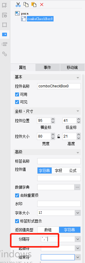

数据集参数复选框
直接在查询里弄得参数
然后控件选的是复选框
但只能实现什么都选的时候显示全部 和 只选一个的时候正常显示
如果两个都勾上(如下图)就报错了请问怎么解决(还是想用数据集参数

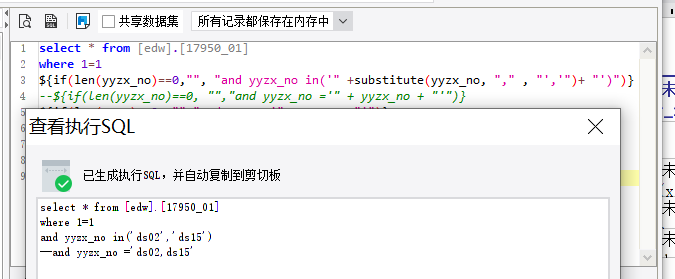

用in修改了一下:
但在实际运行的时候,在复选框两个都选,结果是没有数据出来

多选 用IN
 AND YYZX_NO IN ('"+SUBSTITUTE(yyzx_no,",","','")+"')
  • Juint Juint(提问者) 请问可以详细说一下后面那些双引号单引号对应关系吗 我看了substitute还是感觉很晕...
    2022-05-20 12:52
  • Z4u3z1 Z4u3z1 回复 Juint(提问者) 你只需要把SQL的语法结构拼接出来就对了 IN(\'条件1\',\'条件2\',\'条件3\') 。至于是单双引号就看你怎么拼接
    2022-05-20 12:57
  • Juint Juint(提问者) 回复 Z4u3z1 可以麻烦再看看嘛 我修改了一下(编辑在题目上了),但出现了问题
    2022-05-20 13:59
  • Z4u3z1 Z4u3z1 回复 Juint(提问者) 从sql上来看 没问题,你确定yyzx_no 字段的值有ds02或者ds15
    2022-05-20 14:03
  • Juint Juint(提问者) 回复 Z4u3z1 有的
    2022-05-20 14:04

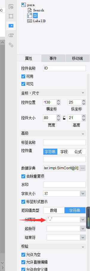

帆软用户B5Tq4RzkRNLv4见习互助
发布于2022-5-20 14:24
${if(len(yyzx_no)==0, "","and yyzx_no in ('" + yyzx_no + "')")};
