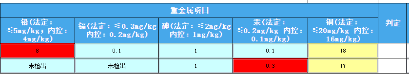

根据多个单元格结果进行判断
设计器样式,有数据库字段是因为这是明细表,需要修改后重新提交
判断要求
请问如何进行判定要求中红色字体部分的判定?即综合各重金属的检测结果进行一个最终的判断。
前部分做出来的效果是这样的
新增列进行判断后

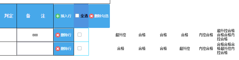

  • CD20160914 CD20160914 回复 帆软用户o8Hv4jPkHk(提问者) 在最后面再增加5列用来判断前面的5列。。然后再把这5列的结合拼起来就行了。这个最简单
    2022-05-20 16:04

一列一种 单元格条件属性, 添加背景, 以第一个铅为例, 设置三个条件属性,大于5是背景为红色,小于5时时黄色,小于4时 为绿色
  • 帆软用户o8Hv4jPkHk 帆软用户o8Hv4jPkHk(提问者) 这个我已经完成了,呈现效果就是最后面那张图,现在弄不清楚的是最后的判定列要如何判定才好
    2022-05-20 16:02
  • yzm339714 yzm339714 回复 帆软用户o8Hv4jPkHk(提问者) 可以每一种加一列,设置列宽为0,隐藏掉,然后 最后判断的时候,把这几个单元格组成一个新的数组,一样条件属性,默认是合格, 条件1 一个超法定 不合格 INARRAY(\"超法定\",ARRAY(\"超法定\",\"超内控\",\"合格\",\"合格\",\"合格\")) > 0 满足时设置新值为不合格 条件2 两个超内控 不合格 LEN(ARRAY(\"超法定\",\"超内控\",\"超内控\",\"合格\",\"合格\")) - LEN(GREPARRAY(ARRAY(\"超法定\",\"超内控\",\"超内控\",\"合格\",\"合格\"),item != \"超内控\")) > 1 满足时设置新值为不合格
    2022-05-20 16:22
  • yzm339714 yzm339714 回复 帆软用户o8Hv4jPkHk(提问者) 新增的一列,也是用条件属性 来判断值
    2022-05-20 16:25
  • yzm339714 yzm339714 回复 帆软用户o8Hv4jPkHk(提问者) 突然想到了个最简单的, 每个指标新增的一列 也用条件属性判断, 以第一个铅为例, 设置三个条件属性,大于5是 新值为 2,小于5时 是 1,小于4时 0 ,然后 最后判断时直接把这些数加起来,大于1 就是不合格,其他都是合格
    2022-05-20 16:27

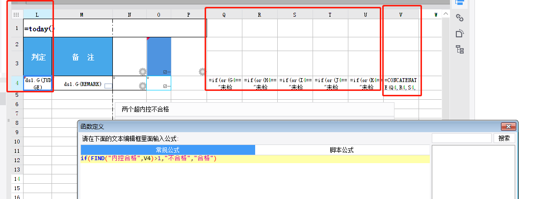

给你个思路,先一个个判断出来 , 然后合并字段 用find  "超法定"  > 0 不合格 ,find "超内控" > 1 不合格 ,否则为合格;
其实不难的,感觉你描述有点乱

  • 好好生活好好学习 好好生活好好学习 回复 帆软用户o8Hv4jPkHk(提问者) 你觉着逻辑比较复杂,那还不如拆开去判断,这样你也好屡逻辑
    2022-05-20 16:08

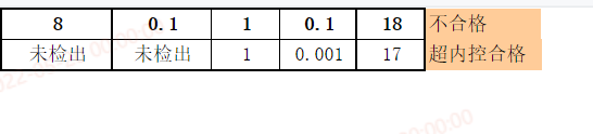

  • 帆软用户o8Hv4jPkHk 帆软用户o8Hv4jPkHk(提问者) 回复 好好生活好好学习
    2022-05-23 09:27

判断是否合格:if(or(A2>5,B2>0.3,C2>2,D2>0.2,E2>20),"不合格","合格")
红色:or(A2>5,B2>0.3,C2>2,D2>0.2,E2>20)
黄色:or(and(A2<=5,a2>4),and(B2<=0.3,b2>0.2),and(C2<=2,C2>1),AND(D2<=0.2,D2>0.1),AND(E2<=20,E2>16))
