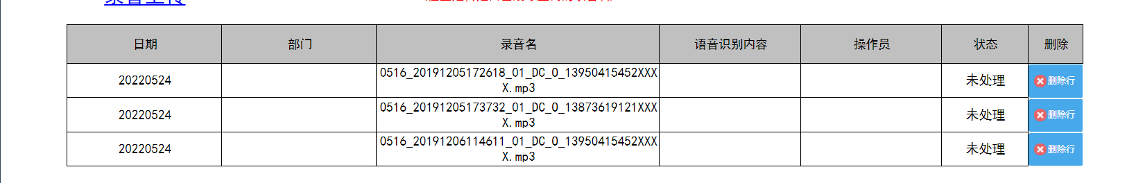

删除某一行
怎么可以只让他删除不显示在报表上,不去删除数据库里面的

删除行本来就是只删除啊,你不提交的话
如果需要删除后数据库里一直在,报表上一直不在的话,建议加一个标记字段,删除的时候实际上是改标记为“已删除”,然后显示的时候不显示 已删除的数据
  • 坚果联盟 坚果联盟 标记怎么改呢
    2022-05-24 10:57
  • shiroko shiroko 回复 坚果联盟 改标记就是提交呀,你删除行的时候不是做了单行提交删除吗?改成更新/智能提交,修改标记字段
    2022-05-24 14:19
  • shiroko shiroko 回复 坚果联盟 如果你没做单行提交,参考这个https://help.fanruan.com/finereport/doc-view-2231.html
    2022-05-24 14:21
  • yzmXrTpA3762457 yzmXrTpA3762457(提问者) 回复 shiroko 标记这一行,是要在数据库表中,专门加一列标记列吗
    2022-05-24 14:21
if12138Lv6初级互助
发布于2022-5-24 10:43
可以创建一个标志位。0位展示1为不展示。点击删除行后把标志位改为1
  • yzmXrTpA3762457 yzmXrTpA3762457(提问者) 我的思路其实就是,如果这一条不是我的,我就删除,是我的我就去提交
    2022-05-24 10:49
yzm339714Lv6中级互助
发布于2022-5-24 10:45
那就把这个按钮表面上是删除,实际上是提交按钮,然后数据库的这个表加上标识字段,点了按钮就把标识字段改为1,默认为0
  • yzmXrTpA3762457 yzmXrTpA3762457(提问者) 怎么去表示呢
    2022-05-24 14:08
  • yzmXrTpA3762457 yzmXrTpA3762457(提问者) 是在数据库里面再多添加一列,标识列吗,还是在设计器上面直接加呢
    2022-05-24 14:08
  • yzm339714 yzm339714 回复 yzmXrTpA3762457(提问者) 数据库肯定也是要加的,想起来这个文档,你可以参考下 https://help.fanruan.com/finereport/doc-view-1863.html
    2022-05-24 14:23
