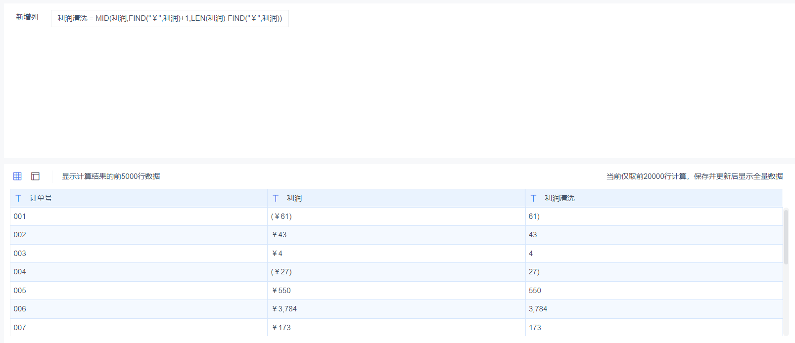

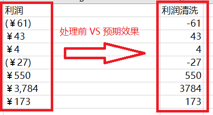

FineBI数据清洗处理时如何去除字符串带的括号和¥?
FineBI yzm154950 发布于 2022-5-25 22:49

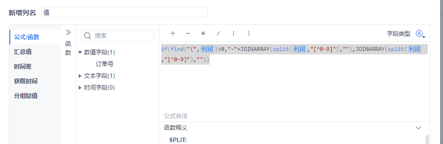

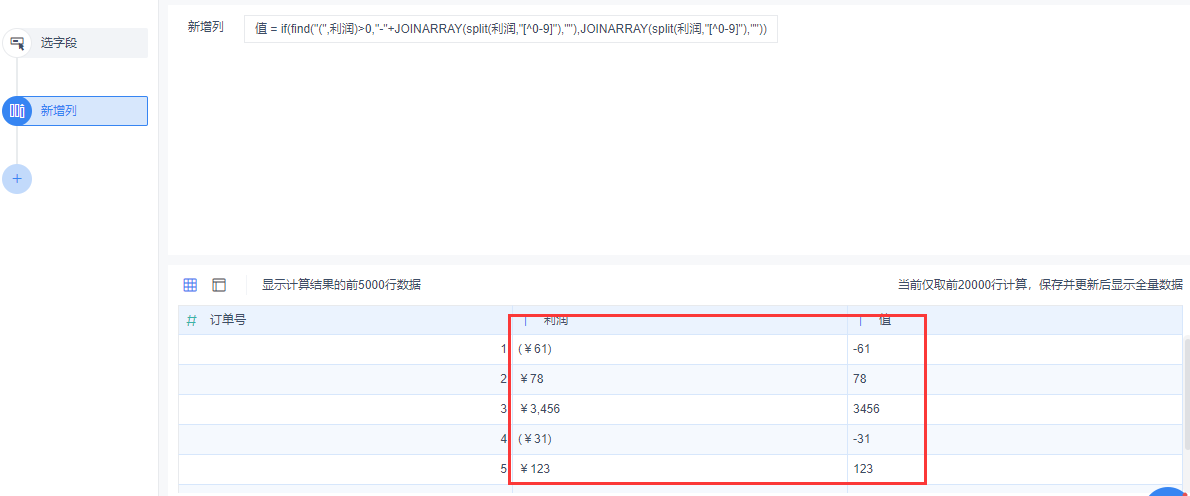

发布于2022-5-26 08:02(编辑于 2022-5-26 08:02)
参考
if(find("(",利润)>0,"-"+JOINARRAY(split(利润,"[^0-9]"),""),JOINARRAY(split(利润,"[^0-9]"),""))image.png
效果
  • yzm154950 yzm154950(提问者) 这个就是用到了正则表达式吧?我是小白,不太懂,如果利润字段包括小数,上面的就匹配不出来吧?请问小数该如何匹配呢?
    2022-05-26 12:49
  • snrtuemc snrtuemc 回复 yzm154950(提问者) 小数的话,就是多取一个小数点,把^0-9改成^0-9.就可以,注意9后面多一个小数点
    2022-05-26 13:26

用户6NWif5139660Lv6资深互助
发布于2022-5-25 23:07
left截取第一个字符串等于括号 则拼接-负号
  • yzm154950 yzm154950(提问者) 是需要求助找出图中公式问题?
    2022-05-25 23:44
  • 用户6NWif5139660 用户6NWif5139660 回复 yzm154950(提问者) 你用if写不行吗 003的值 直接把$替换为空
    2022-05-26 01:07
