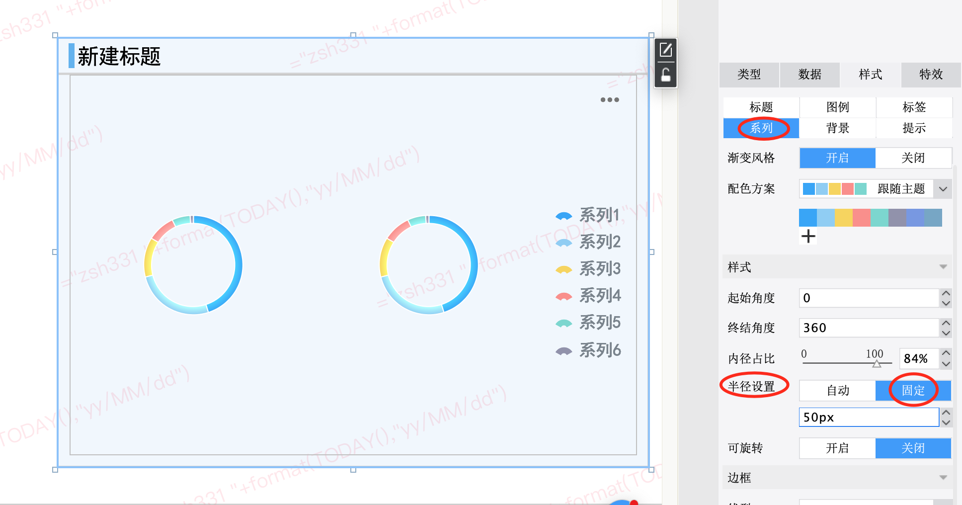

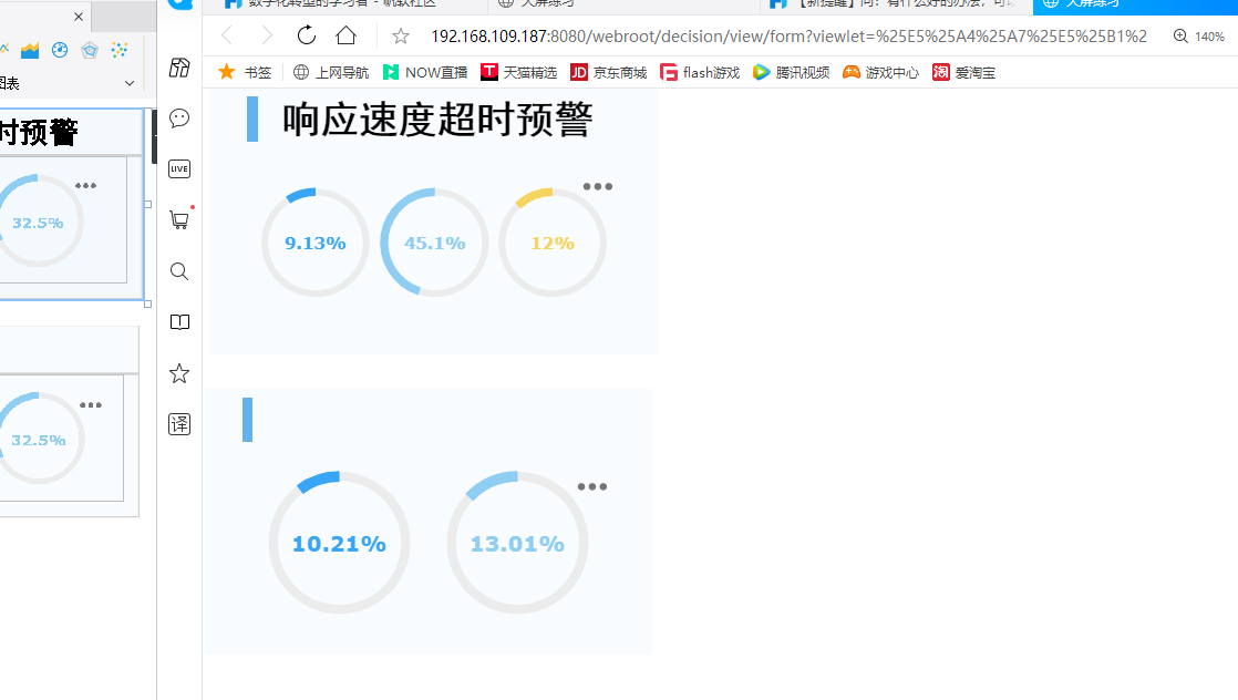

问:组件大小一制了,但里面的图形大小不一致,要怎么操作?

zsh331Lv8专家互助
发布于2022-6-3 18:21
- -#「固定半径值」即可!

发布于2022-6-2 16:06
这个自适应的,没法调整
李荣超Lv5见习互助
发布于2022-6-2 16:09
大小是均分的,你弄出来3个就和上面一样了
重庆一棵草Lv4中级互助
发布于2022-6-2 16:18(编辑于 2022-6-2 16:19)
你如果直接拉图表进去 就是自适应的 没有办法调整。如果是放在报表快里面的,然后再调整一下报表快 ,应该可以调整一下。
不过你这里是想说实现下面更上面一样大的话,可以将下面再拖一个图片。设置为不可见。这样大小应该就一致了且另外一个看不到。
七夜Lv6初级互助
发布于2022-6-2 16:19
上面这个组件,如果分类只取前两个的话,应该会跟下面一样了。
但是得考虑实际情况,只取部分数据是否可行
