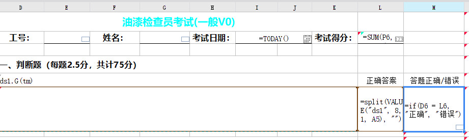

js如何实现根据单元格得值而改变字体颜色,如单元格得值是错误,显示红色,单元格的值是公式获取的
试过条件属性不起作用,因为条件属性在页面初始化的时候就已经执行完成了,所以后续公式值变动的时候就无法改变,想实现M6的单元格值是错误时候显示红色
FineReport mengqw23 发布于 2022-6-10 16:00

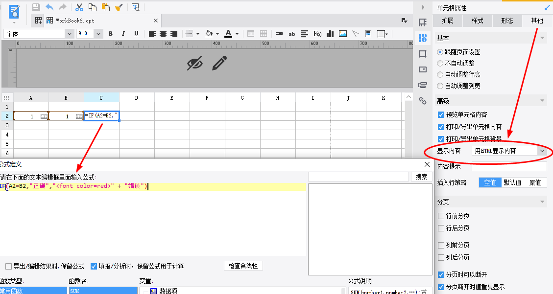

1、公式参考IF(A2=B2,"正确","<font color=red>" + "错误");2、设置用HTML显示内容

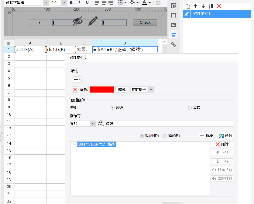

luojian0323Lv7资深互助
发布于2022-6-10 16:03
条件属性设置字体颜色
条件为当前单元格为你设置的值

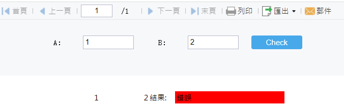

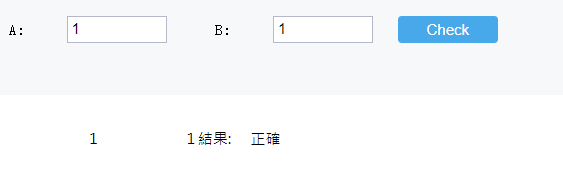

条件属性有action时还是可以动态改变,这样不知道是不是你要的结果?
Select ${A} A  ,  ${B} B
