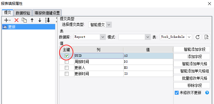

提示删除成功,只是说明配置的逻辑是正确的,并不代表去监控数据库有没有真的删除。删除一般勾选下主键就可以了。
yalinLv7中级互助
发布于2022-6-14 17:07(编辑于 2022-6-14 17:14)

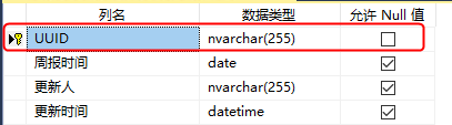

如下图所示,检查一下填报是否配置主键,另外对应的数据库字段也应该配置为主键。
数据库表主键如下图所示:
