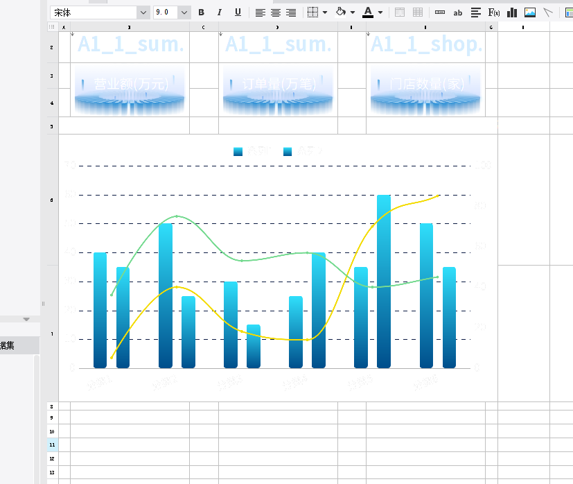

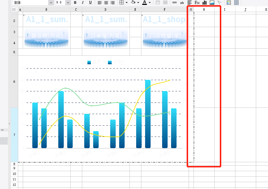

决策报表,报表块,为什么有一些是不显示警戒线的,同一个报表块复制到不同的大屏里面,如下图:怎么可以线
如下图

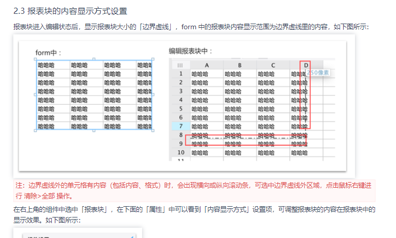

你这两个报表是不同形式的决策报表,一个是的版本决策报表,10.0安装新自适应插件,11版本鞠策报表才会有这个虚线,旧版本决策报表是没有的
决策报表新自适应插件-https://help.fanruan.com/finereport10.0/doc-view-3665.html
  • jin勿忘初衷 jin勿忘初衷(提问者) 我的都是10.0.9的版本,之前做的都是有的,这个是别人在服务器上弄的,我现在要修改里面的东西,然后发现没有的,但是我自己在服务器上的是有的,我就我做的大屏,其中一个报表块复制到这个大屏上,打开报表块,里面也是不显示有这个线,但是我的是有的

  • snrtuemc snrtuemc 回复 jin勿忘初衷(提问者) 这个讲了,就是你自己的设计器安装了新自适应插件,但是远程服务器没有安装,所有没有,需要远程服务器也安装新自适应插件,才会有

  • jin勿忘初衷 jin勿忘初衷(提问者) 回复 snrtuemc 实际上,远程也安装了的,两个大屏都是在远程上弄的,只不过有一个是别人弄的,我改别人弄的那个,是在我的那个复制其中一个报表块过去的,就是不显示,

这个就是你报表块的大小显示的 你调整报表块大小
就是组件大小
