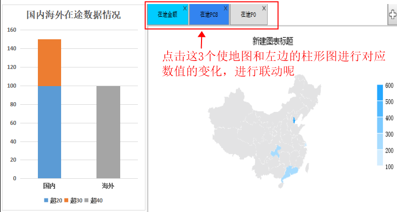

如图:

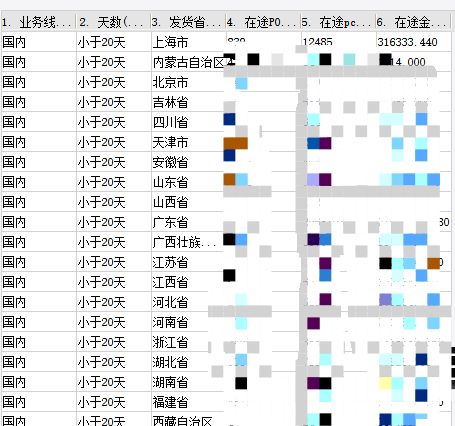

数据源如图:字段如图,其中的数据可以自行拟定
地图使用的是区域地图
主要是想实现 点击在途po、在途金额、在途psc 使地图和左边的柱形图进行相对应的数据变化,有没有哪位大佬可以实现呢,求~~~~

这个,不要用决策报表tab块的
直接用一个报表块,然后单元格用  超链接---动态参数,给动态参数赋值
然后需要联动的图表,都用和动态参数一样的参数名进行数据集过滤就可以

  • snrtuemc snrtuemc 回复 用户Sj2zG2695706(提问者) 案例没有,参考下这个文档,原理一样,只是没有地图,一样的原理操作就可以,决策报表组件联动-https://help.fanruan.com/finereport/doc-view-651.html
