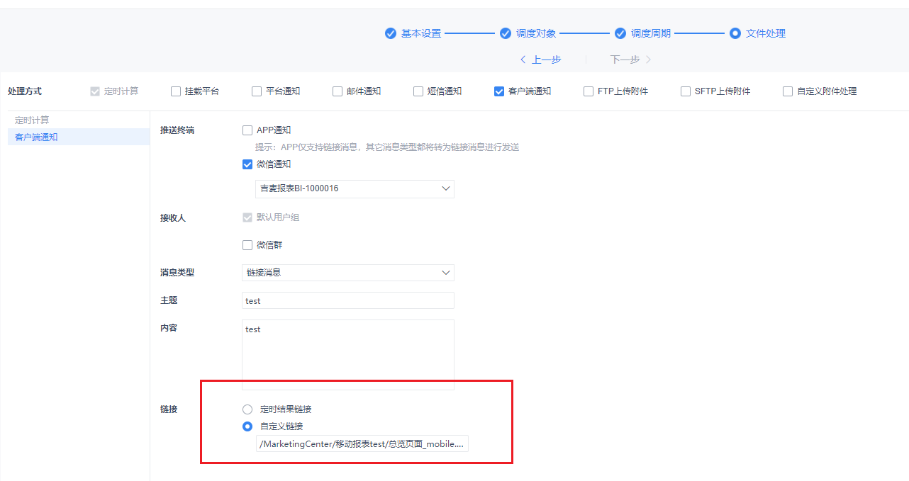

一张移动端的模板,正常挂载预览如下图1,
图2为使用定时调度推送后打开的,
图2好像进行了某种奇怪的适应。在哪里可以调整呢?
上图是使用了
下图中的定时结果链接,
现在使用自定义链接 /MarketingCenter/移动报表test/总览页面_mobile.frm&op=h5
发现报错了,
应该是链接不对,这个链接的格式是什么样的,该怎么获取呢?

推送链接是不是没加op=h5,所以不是h5预览
  • Z~/ Z~/(提问者) 完善了问题可以帮忙看下嘛
    2022-06-28 09:51
  • 让过去 让过去 回复 Z~/(提问者) 看下加的截图,微信推送的链接可以从这边生成,只做过一次,不知道你这个行不行
    2022-06-28 09:55
  • Z~/ Z~/(提问者) 回复 让过去 解决了,谢谢
