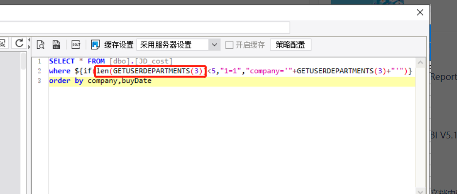

我写的这个参数本意是让总部看到所有数据,其他公司自己看自己的数据,但是写完以后其他公司居然也看得到所

多个部门?如果不是就只是一个字符串。找个单元格输出一下GETUSERDEPARTMENTS(3)和 len(GETUSERDEPARTMENTS(3)),然后用有问题的账号预览看看这个单元格具体情况
  • 百煮味香 百煮味香(提问者) 试了一下 不支持len(GETUSERDEPARTMENTS(3)),但是在A1写GETUSERDEPARTMENTS(3),然后A2写len(A1)是可以的
    2022-06-30 10:39
  • Z4u3z1 Z4u3z1 回复 百煮味香(提问者) 你看函数的解释 它可能是数组,如果你们不存在多部门,那就把 GETUSERDEPARTMENTS(3) 丢在单元格中,SQL数据集用该单元的值
    2022-06-30 10:42
  • 百煮味香 百煮味香(提问者) 回复 Z4u3z1 哇 又解决了一个
    2022-06-30 11:09

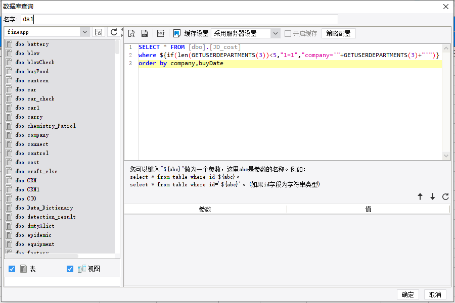

就TM你叫夏洛啊Lv6中级互助
发布于2022-6-30 09:52
你是通过长度取判断吗,字段含中文吗,长度判断一般不严谨,没其他组织层级关系字段吗
  • 百煮味香 百煮味香(提问者) 试了一下 不支持len(GETUSERDEPARTMENTS(3)),但是在A1写GETUSERDEPARTMENTS(3),然后A2写len(A1)是可以的 集团总部层级是在GETUSERDEPARTMENTS(2) 所以这个参数写得很为难
    2022-06-30 10:41
