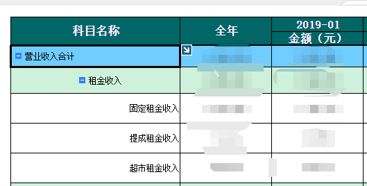

问题2 :  报表的原型想做成折叠组织树形式,之前是通过父子表→树数据集做成动态折叠树报表,但是导出的用友excel数据没有父子编码,只有最下级科目编码和科目名称(科目名称上级有,例如:6001110101/主营业务收入/本部收入/租金收入/固定租金收入),做成动态折叠树会碰到中间汇总的问题,如图W2.png

目前已经做出来了,但是还有优化的空间:
数据源(财务负责):
1、做一个财务余额导入报表,这个是做成Excel导入的,这里的科目有所调整
2、针对调整金额方面也做成一个调整金额导入报表,与财务余额报表科目编码和辅助信息等关键信息一致,用正负数作为金额的调整
组织树报表方面:
1、科目做成code,partid科目编码名称填报报表,其中code是与财务约定的财务编码(年度会有调整),partid是code的上一级科目
2、写成项目编码、项目名称、一级科目、二级科目、三级科目,科目金额这样的表直接用组织树报表做成展示用的
最后效果如下:
