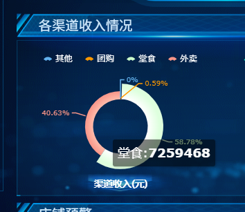

详情:收入分为,其他/团购/堂食/外卖  四个部分,其中堂食又分为熟食/生食,如下图:

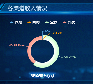

功能需求:图1,是各渠道收入的饼图

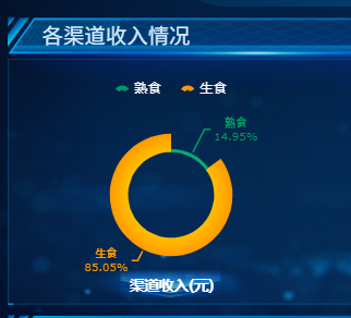

如图2 ,点击堂食圆形的时候,能下钻到,熟食/生食的饼图,原来图1隐藏,再次点击的时候,又可以返回图1 。
问题:图2,无论我是点击了堂食/外卖/团购、其他,他都能下钻到,熟食/生食的图3,
怎么弄,才可以点击对应的堂食才能下钻,其他的不变

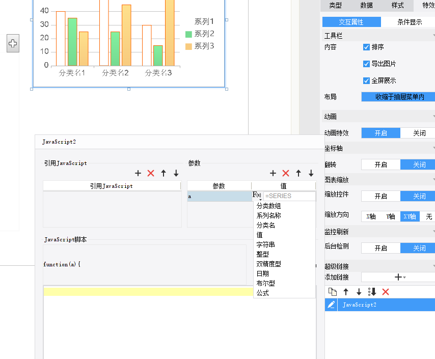

看你的描述,你这是点击切换报表不是下钻啊,我之前做的下钻是图表特效,添加动态参数,然后图表数据是用的存储过程,在存储过程里面判断的,如果传的是堂食,我就不变,如果不是,我就把参数设置为空,然后再判断,如果参数为空就执行原来的sql,如果不为空,就把参数加到sql里面
  • jin勿忘初衷 jin勿忘初衷(提问者) 应该是要下钻的效果,现在做的确实是通过隐藏来切换的,就是还是有缺陷,四个指标组成,只有一个是有下钻的,现在做的就是,点击四个指标都能切换到那个图3,不知道咋改啊,存储过程不敢想啊
    2022-07-05 10:56
  • yzm339714 yzm339714 回复 jin勿忘初衷(提问者) 补充了一个截图,你看看,在这写js呢,判断获取到的值是不是堂食,是的话才隐藏,不是就不操作
    2022-07-05 11:00
  • jin勿忘初衷 jin勿忘初衷(提问者) 回复 yzm339714 我也是在交互属性那里弄的,不过我的参数设的是当前报表对象,然后,里面的参数也是等于系列名,剩下的就在条件属性那里写了隐藏的。你这个是一个数据集的么?
    2022-07-05 11:10
  • yzm339714 yzm339714 回复 jin勿忘初衷(提问者) 条件属性那里写了隐藏的? 那你这是单元格的报表? 你的参数也是系列名,那就判断系列名是不是堂食是的话才隐藏
    2022-07-05 11:14
