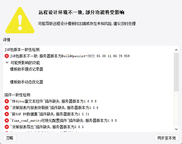

我现在使用的帆软连接的是远程服务器,如何使用插件
服务器已经下载插件,设计器转到本地之后下载了插件,但是当设计器再连接远程服务器之后就无法使用插件
能否当我连接远程服务器也可以使用插件

这个需要,服务器和设计器同时都安装插件才可以
  • 帆软用户3yxeX64K8K 帆软用户3yxeX64K8K(提问者) 设计器安装了,服务器也安装了,但是转到转到远程之后还是没有
    2022-07-06 15:17
  • 帆软用户3yxeX64K8K 帆软用户3yxeX64K8K(提问者) 但是如果连接的就是本地服务器就是有的
    2022-07-06 15:17
  • snrtuemc snrtuemc 回复 帆软用户3yxeX64K8K(提问者) 远程设置,没有插件那个选项的,保证设计器和服务器一样jar包版本,一样插件版本,直接使用就好了
    2022-07-06 15:19
  • 帆软用户3yxeX64K8K 帆软用户3yxeX64K8K(提问者) 回复 snrtuemc 插件功能也没有
    2022-07-06 15:20
  • snrtuemc snrtuemc 回复 帆软用户3yxeX64K8K(提问者) 远程设计只有插件管理的功能没有,安装了的插件,和平时一样用就可以。。。需要安装插件,切换成本地安装就可以
    2022-07-06 15:22
用户6NWif5139660Lv6资深互助
发布于2022-7-6 15:14
如果本地与服务器的插件版本一致的情况下,你需要重启设计器
