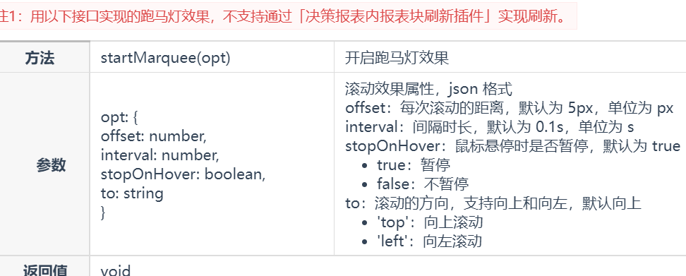

JS实现决策报表中滚屏/跑马灯效果- FineReport帮助文档 - 全面的报表使用教程和学习资料 (fanruan.com)
你按这个教程设置的话。是不会出现你这个问题的吧,
或者参考这个改成你的报表块的名称

  • CD20160914 CD20160914 回复 yunliwuli(提问者) 你是什么版本,你有使用新自适应插件?
    2022-07-13 19:30
  • yunliwuli yunliwuli(提问者) 回复 CD20160914 V11.0.5 新自适应插件是指哪个?能截个图吗
    2022-07-14 13:23
  • CD20160914 CD20160914 回复 yunliwuli(提问者) 11的版本直接就是这个链接里面的呀。https://help.fanruan.com/finereport/doc-view-4299.html 里面的示例5:就有速度的控制。和鼠标悬停的
    2022-07-14 13:26
