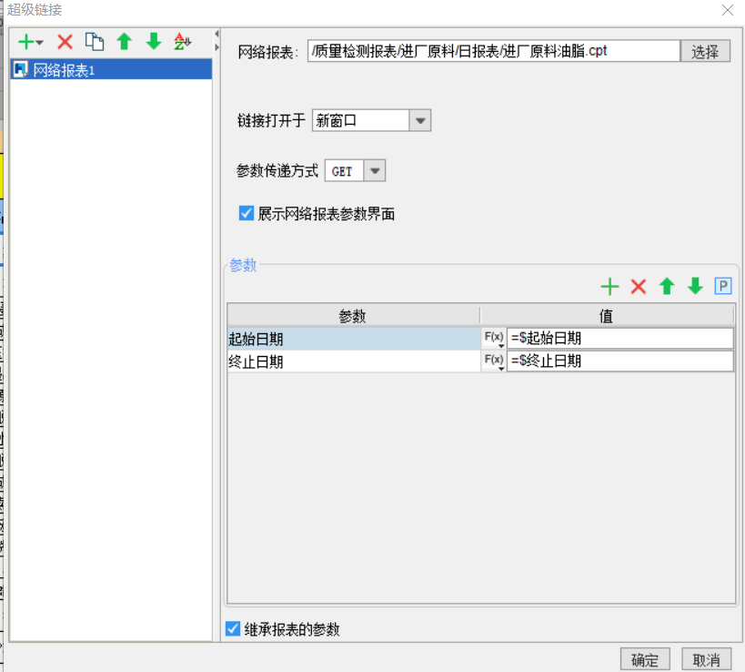

给A报表的一个单元格设置了超级链接,跳转到B报表,并且把参数也传递成功了,如何使得B报表可以自动进行查询?因为B报表有一个“查询”按钮,希望实现跳转后直接展示查询后的结果,不需要再次点击查询。

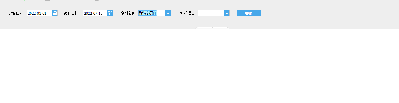

image.pngAA报表的设置如上图,跳转后如下:
image.png参数是传递了,但是需要点击“查询”按钮才有数据,如果使得跳转后自动查询?

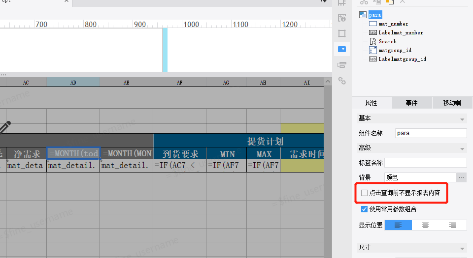

  • 水蓝飞机 水蓝飞机(提问者) 按照此方法实现了跳转后无需点击“查询”,感谢。追问一下,这样设置后,直接打开B报表后也不需要点击“查询”了,有没有办法是直接打开B报表还是需要点击“查询”呢?
    2022-07-19 13:39
  • lxy2 lxy2 回复 水蓝飞机(提问者) https://bbs.fanruan.com/wenda/question/113013.html 可以参考这个
    2022-07-19 13:45
  • 水蓝飞机 水蓝飞机(提问者) 回复 lxy2 感谢,已经完美实现了我的需求
    2022-07-19 14:55

你的超链接报表把参数放在参数栏上面,只是通过超链接传的参数查询就行了

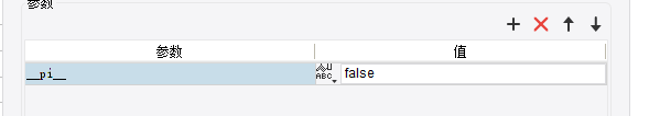

这样B表不用改“点击查询前不显示报表内容” 也可以跳转后自动查询
