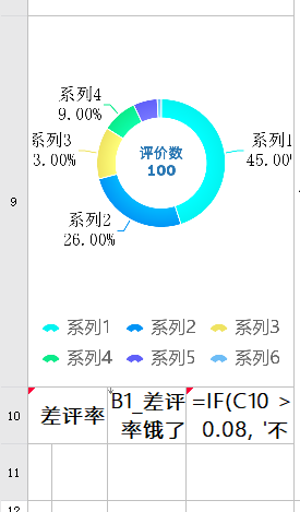

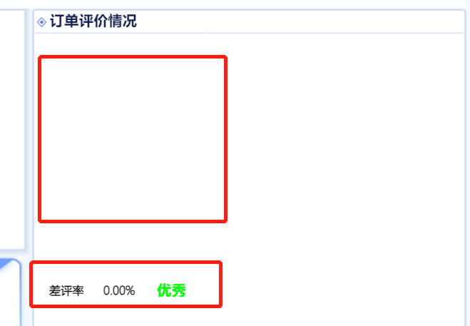

当图形没有数据的时候,下面显示数值那行隐藏,如下图
当图形没有数据的时候,下面显示数值那行隐藏,如下图,

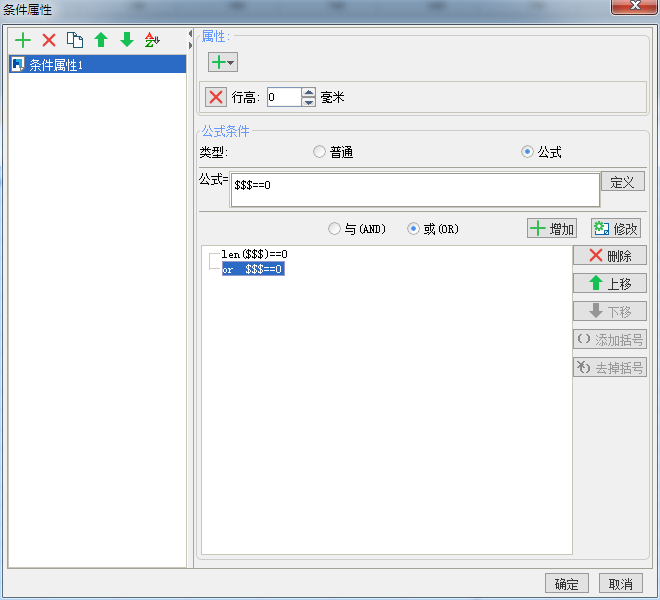

我设置了条件属性,len(单元格)=0,行高0 ,但是没有效果为啥呢

有可能它本身就是0不是空值
  • jin勿忘初衷 jin勿忘初衷(提问者) 我的图形和我下面列表不是同一行啊,例如我图形在C9,我的明细在C10啊,我要C9的图形是空的时候,C10也隐藏

  • Z4u3z1 Z4u3z1 回复 jin勿忘初衷(提问者) C9单元格的条件属性把截图中的$$$改成C10,C10条件属性就用上面截图所示 试试

  • jin勿忘初衷 jin勿忘初衷(提问者) 回复 Z4u3z1 试了不行 我C9是不用隐藏的,他图形没有数据,我已经设置了那个图表空数据的时候,关闭提示,不会出现显示图表无数据的黑色底框了的 但是我C10那行的内容,有部分是写在那里的,

条件显示,应该是用到数据集数据吧,用SQL函数或者VALUE函数,判断为空的时候行高为0就行了。

  • ZxxT ZxxT 回复 jin勿忘初衷(提问者) 其实就是判断 图形的数据是空的时候,把C10隐藏掉,而不是说,图形不显示的时候把C10隐藏的。 所以数据来源在哪,他经过条件筛选为空的时候,隐藏C10就可以了。
