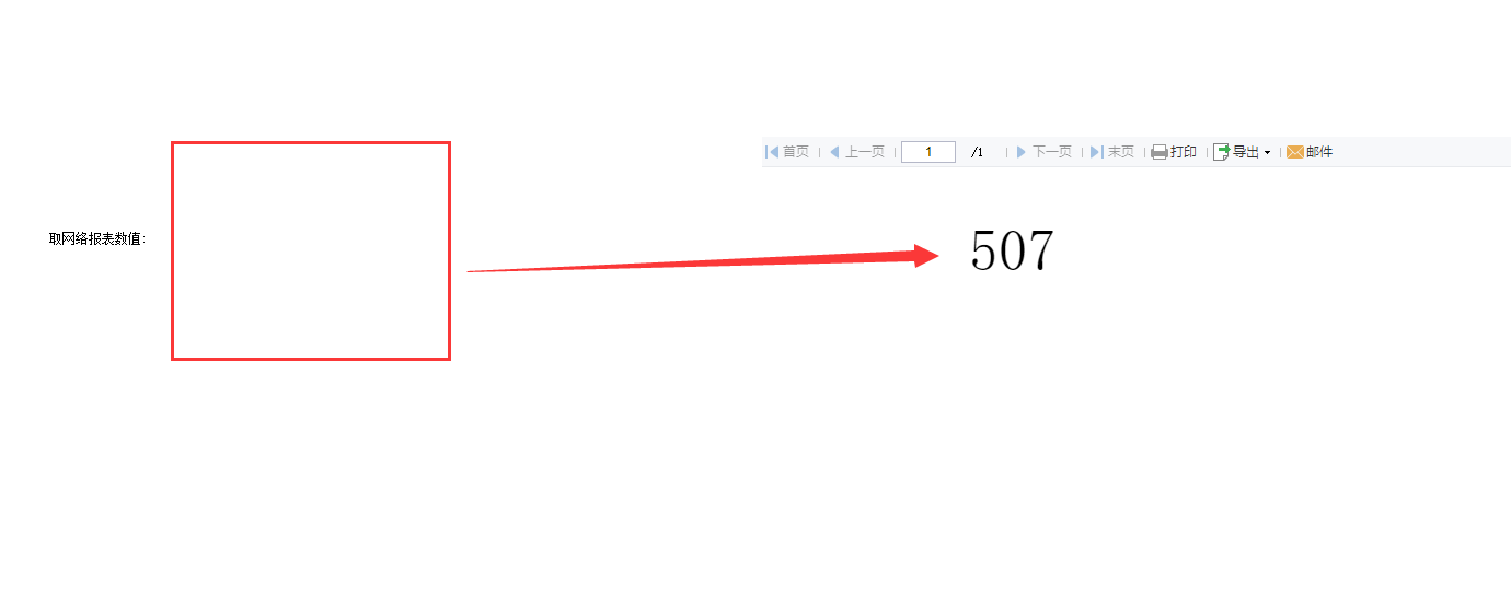

请问决策报表里面普通报表想要取其中一个网络报表单元格的值?谢谢啊~~
test.zip
需要报表一打开就直接取到

507你如果是数据集得来的字段。那么在决策报表写sql查询出来就行了
如果是计算出来的。那么最好在sql按单元格的逻辑计算出来。。然后还是写sql在决策报表里面。。
  • 7kitV3l8 7kitV3l8(提问者) 计算出来的, 因为实际报表数据很大, 计算的很多, 通过写入sql 或者在决策报表中再另外计算一次, 影响报表速度.
    2022-07-27 09:30
  • CD20160914 CD20160914 回复 7kitV3l8(提问者) 你可以对比一下难度。如果自己有水平二开去取另一个报表的数据难度 大,还是想办法通过sql计算出直接取数难度大
    2022-07-27 09:31
1
Z4u3z1Lv6专家互助
发布于2022-7-27 09:13
跨表了 没辙
用户33430540Lv6中级互助
发布于2022-7-27 09:15
把要取的数提交到数据库里,然后直接用sql去查就好
