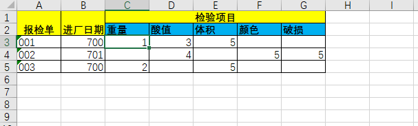

如图,蓝色和黄色是标题,其中,蓝色已经实现了可以通过选择查看,比如,我可以只看重量和酸值,那么其他列是隐藏的(列宽为0)
现在想请问下,我想实现的是,我查看的列,比如重量和酸值,这两个都为空的就把该空行隐藏(有一个不为空不隐藏,全部为空才隐藏)。我查看酸值,那么就隐藏最后一行;我查看重量和体积,就隐藏中间的;我查看重量、酸值、体积、颜色的,就不隐藏。
请问以上功能如何实现?

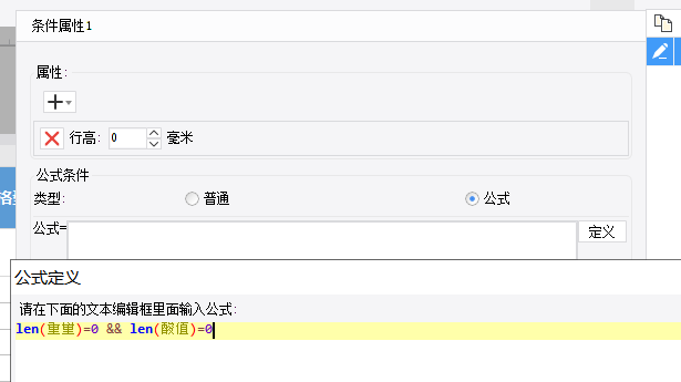

原来是条件
len(A1)=0
改成
and(len(A1)=0,len(B1)=0,len(C1)=0)
根据需要自己添加

发布于2022-7-28 09:37
条件行高或列宽如:
len(A1)>0  行高或列宽 20
len(A1)<=0  行高或列宽 0

image.png现在想请问下,我想实现的是,我查看的列,比如重量和酸值,这两个都为空的就把该空行隐藏(有一个不为空不隐藏,全部为空才隐藏)“这一段我能理解,直接条件属性,选择行高就可以实现,后半段的意思时当控件选择对应值,来显示不同的部分对吗,要是的话,在家条件属性,选择行高,公式里判断控件值就可以实现。不知道是不是你说的意思
