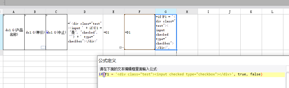

G1:

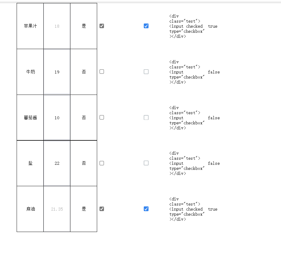

然后在E1用的是内置的复选框控件 根据G1返回的值决定是否勾选
目前的显示效果:

  • CD20160914 CD20160914 回复 Juint(提问者) 你的e1是等于g1的值。。你g1是html写的复选。。这个。。。昨天记得好像有说过。它只是一串html代码
    2022-07-29 13:50
  • Juint Juint(提问者) 回复 CD20160914 因为不能删那个html 所以我在G1做了个判断 我贴个图上去吧
    2022-07-29 13:53
  • Juint Juint(提问者) 回复 CD20160914 贴上去了
    2022-07-29 13:56
  • CD20160914 CD20160914 回复 Juint(提问者) 这个html代码用户不管选择与没有选择都不会变的呀。。
    2022-07-29 13:57

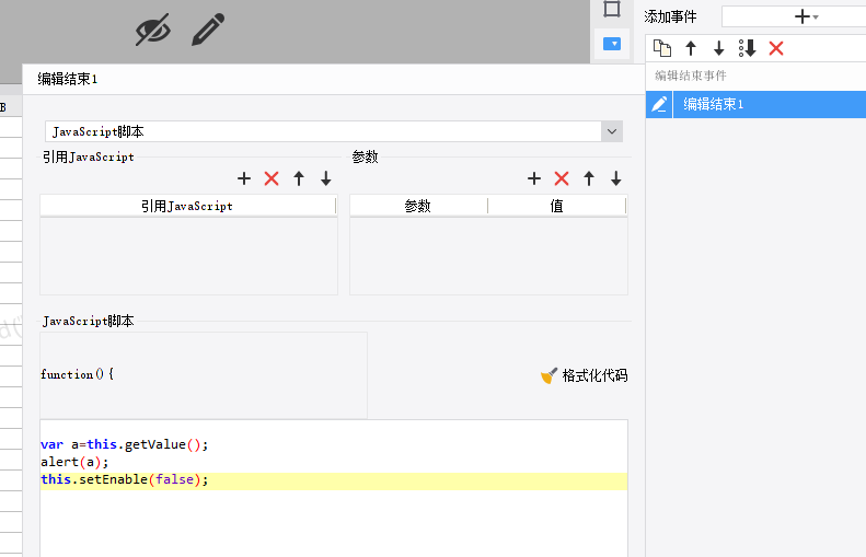

发布于2022-7-29 13:40
禁用控件的写法不对
var a=this.getValue();
alert(a);
this.setEnable(false);
效果
QQ录屏20220729134011.rar
