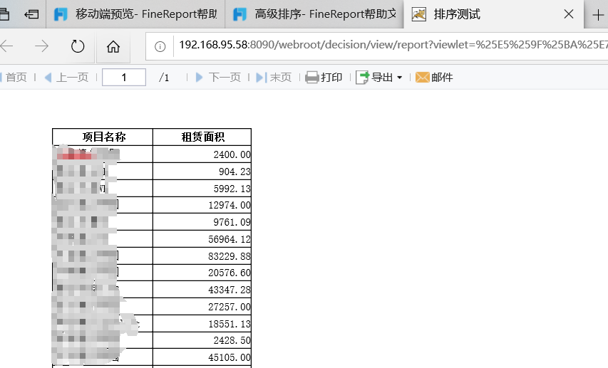

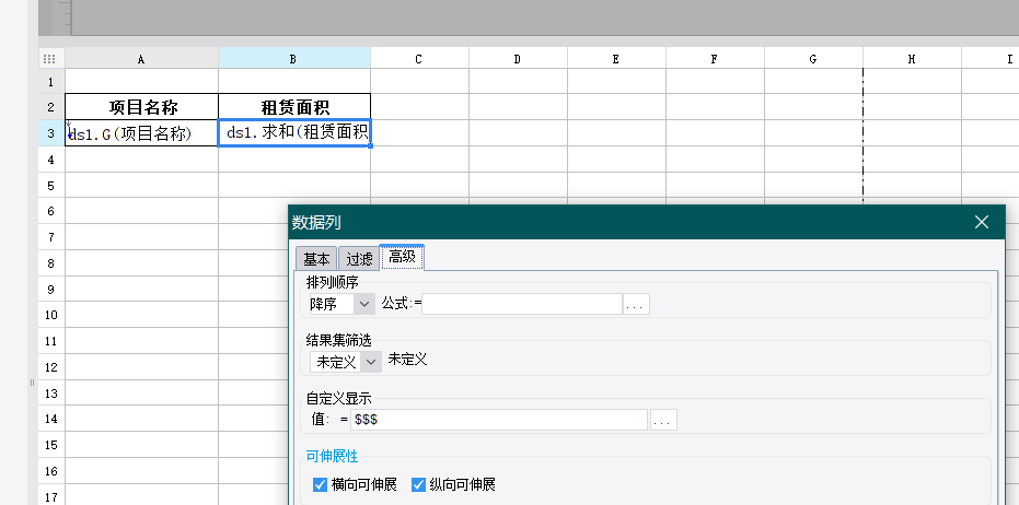

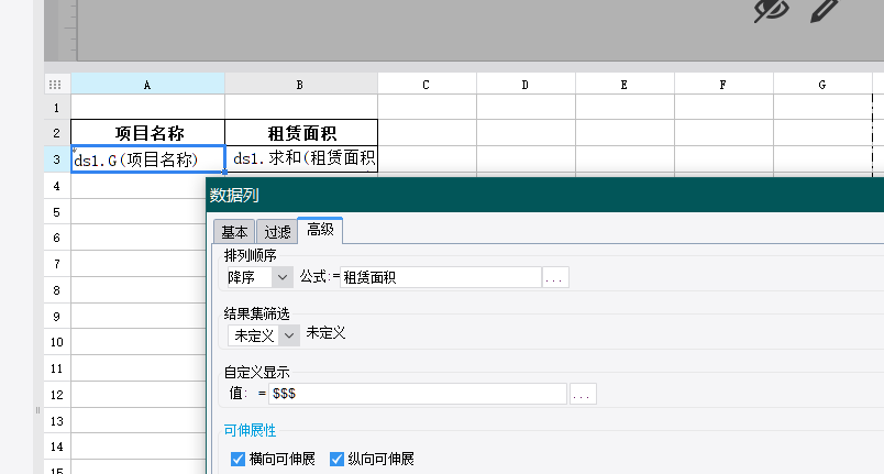

FineReport排序搞了半天没啥效果,需要请教下各位大师了?
首先不想通过sql 实现,每次改都太烦,比如最简单就两列 A列是名称 ,  B列是分数,现在直接通过 数据列高级 对B列降序,A列也数据列高级中设置降序,并公式=B列字段名称,咋就没有效果呢?

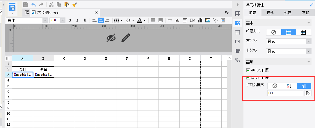

张洪威Lv6高级互助
发布于2019-7-25 12:41
A3单元格属性里面对B3进行降序排列。

axingLv6专家互助
发布于2019-7-25 11:35(编辑于 2019-7-25 11:45)
高级排序-https://help.finereport.com/doc-view-901.html
扩展后排序-https://help.finereport.com/doc-view-897.html
这样设置是没有问题,可以截图看一下你的设置
你的单元格设置那里是分组求和类型的,这种不能使用高级排序,高级排序是根据数据集里面的每一行去排序的,汇总后的顺序可能就乱了。这种要按照扩展后排序的办法去排

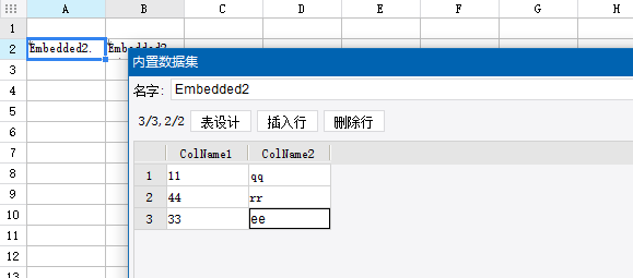

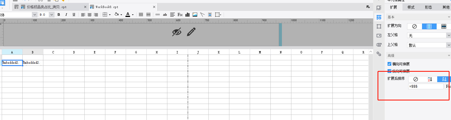

15588200382Lv6见习互助
发布于2019-7-25 11:46
在name1 数据列中选择单元格属性 ,扩展里面有个降序排序, 将公式设为=$$$  意思是对当前单元格降序排序入下图;
