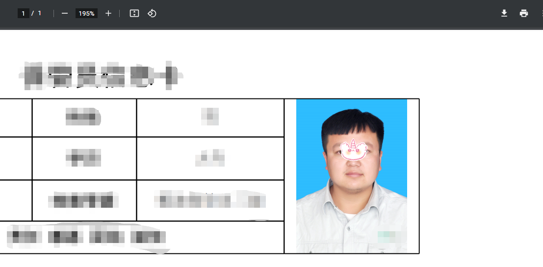

使用TOIMAGE函数导致图片画质不清晰

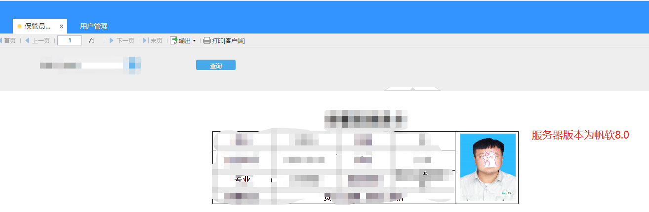

服务器版出现明显的噪点,画质变得很糊

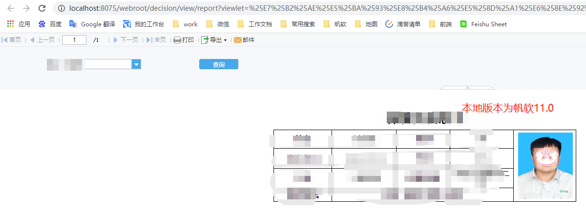

我在广场上看到了这个答案可以解决我的图片导出不清晰的问题(页面的放大缩小也不会影响清晰度),目前预览显示还是模糊

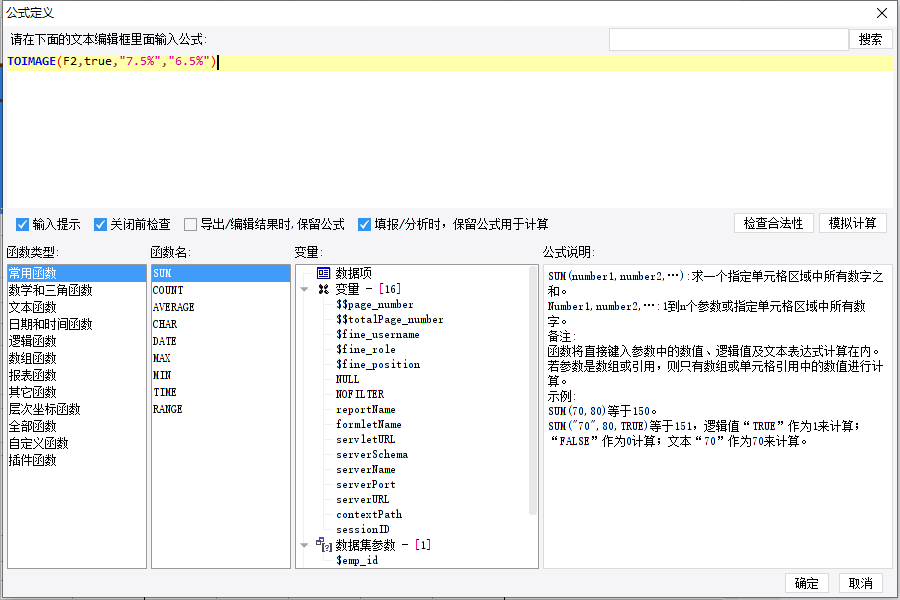

使用WEBIMAGE()函数测试看一下?
或者你指定一下图片的大小?
TOIMAGE("d:/1.jpg",true,"50%",300),第三个参数为指定宽度,第四个参数为指定高度.如果参数为整数,则直接写数字,如果为百分比,则需要加上引号,如"300%"
TOIMAGE(path):显示指定路径下的图片。此处默认开启了图片缓存功能以加速报表的生成.如不需要缓存,请在参数后面追加值FALSE,例如:TOIMAGE("D:/fr.png",false).如需要指定图片大小,拉伸显示,则需要添加参数,TOIMAGE(patch,true,width,height).
  • yzmXpASf5349006 yzmXpASf5349006(提问者) 使用过WEBIMAGE函数分页预览显示没有问题,但是8.0版的打印导出的比例失效不能显示出完整的图片

  • CD20160914 CD20160914 回复 yzmXpASf5349006(提问者) 你按我上面说的增加参数看一下。设置图片大小
