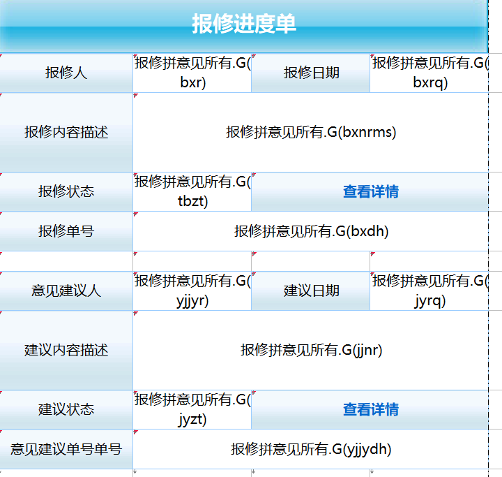

这一张表格有两部分拼在一起,上部分是报修单有bxrq是报修日期,tbsj是填报时间(填的时间和报修的时间可以不相同)
下部分有意见单,有jyrq是建议日期

!!但是实际预览的时候发现,如果新建一个报修单有bxrq是报修日期的时候,没有意见单建议日期jyrq为空时,应该出现的第一个是新填写的报修单
可是实际出来的是意见单的建议日期jyrq倒序排列
然后接下来才是我最新写的那条有报修日期bxrq的报修单
需要怎么修改
