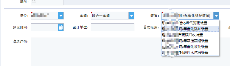

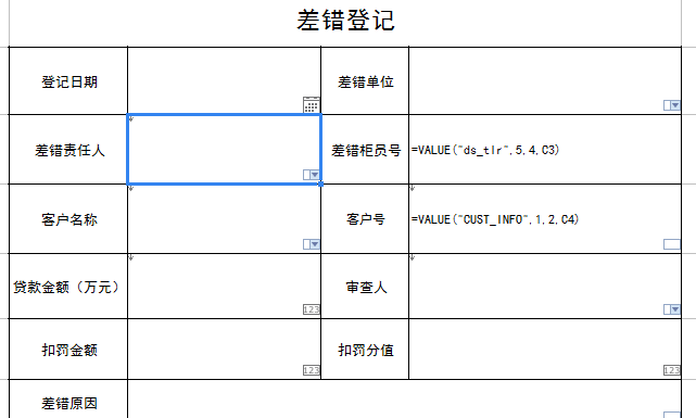

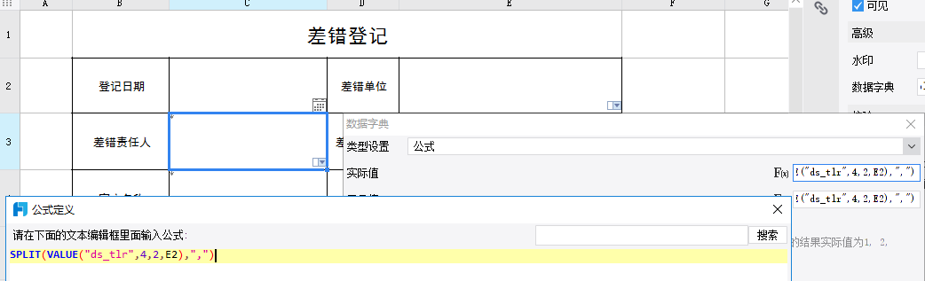

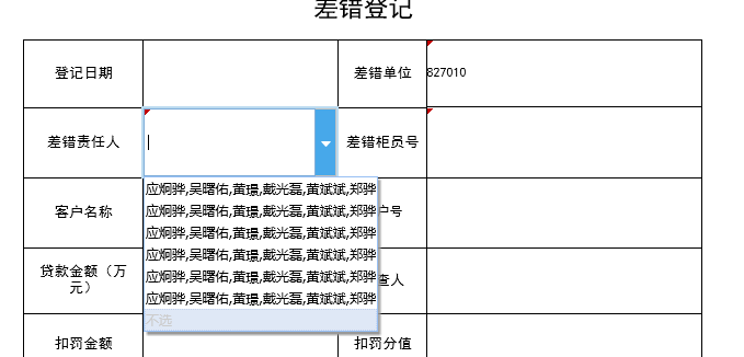

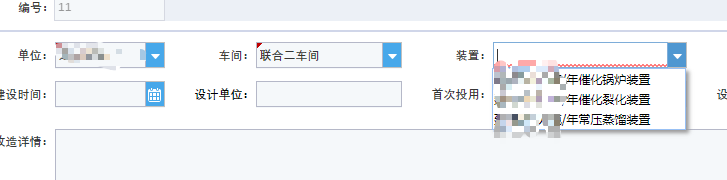

想实现选择单位,然后联动填报显示单位下所有人,但是显示的是一组字符串,不知道如何修改

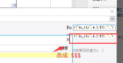

显示列用公式:$$$,同时不要用spilt函数吧。
试一下,不行的话尝试一下sql函数或者数据集中过滤,方法蛮多的。
详细可以看文档:填报控件数据字典联动  https://help.fanruan.com/finereport/doc-view-608.html

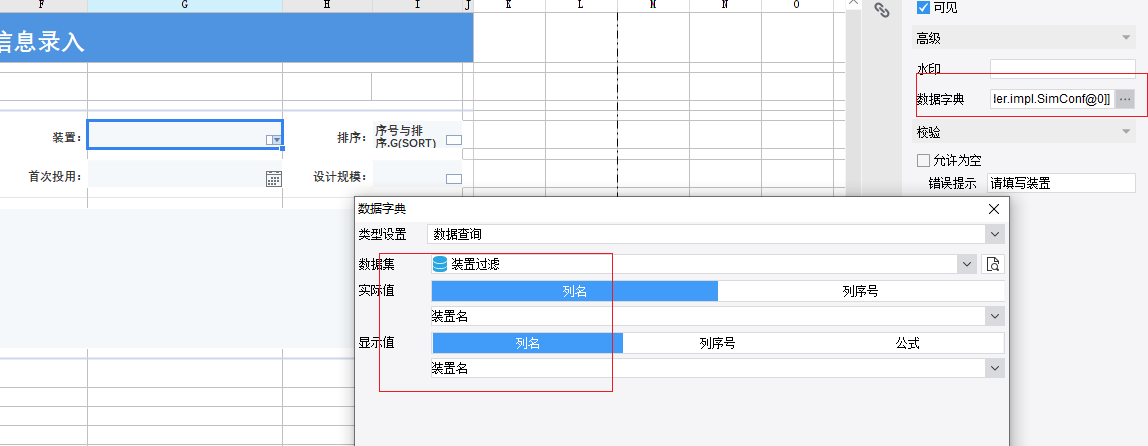

数据集写根据参数查询
WHERE 1=1
其他条件
判断参数是否为空,不为空就拼接 AND语句,为空就就查询全部
${if(len(参数名)==0,'',"AND BC.NAME = '"+参数名+"'")}
然后在控件使用数据字典即可
联动效果
