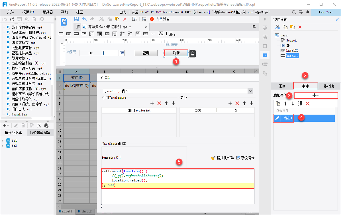

lbstjwLv7中级互助
发布于2022-8-5 08:50(编辑于 2022-8-5 09:52)
https://help.fanruan.com/finereport/doc-view-1202.html?source=4# 定时刷新。
点击按钮后事件js试试
  • 访客登录 访客登录(提问者) 谢谢提供思路,但是我不是要定时刷新,只是要全屏后自动刷新一下就好
    2022-08-05 09:32
  • lbstjw lbstjw 回复 访客登录(提问者) setTimeout(function() { _g().refreshAllSheets(); //location.reload(); }, 50) 点击按钮后事件50毫秒刷新?
    2022-08-05 09:50
