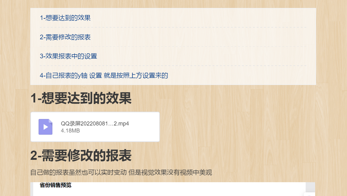

柱形图联动随着传递参数的不同左右两边的y轴数据实时变动这种自己没找到在哪里设置
想通过视频方式将问题尽量描述的更加清楚
有道链接:
文档:y轴想要效果.note
链接:http://note.youdao.com/noteshare?id=c0755ff4666accb654f9367a0540e0fc&sub=46EE41E5F0594DDE908D888214675DA0

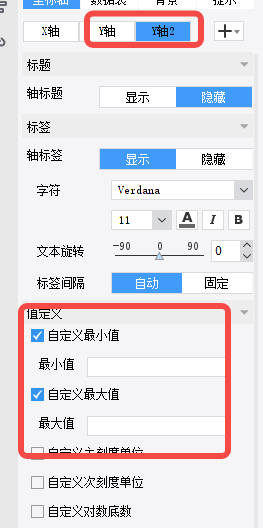

这个里面可以写公式,你自己改成你的数据集名称与字段名再去乘一个相对合理的数字就行了
min(ds1.select(字段))*1.05
max(ds1.select(字段))*1.2
  • 南巷尕杰 南巷尕杰(提问者) 可是效果图里面的y轴 自定义这里好像没有设置 就可以

  • CD20160914 CD20160914 回复 南巷尕杰(提问者) 它就是根据数据集自动变的。。。你用公式后。它是相对合理。自动这个是软件自带的控制,有时候它自动出来的Y轴不一定是你要的。

  • 南巷尕杰 南巷尕杰(提问者) 回复 CD20160914 你看下 文档 我在后面更新了 更改后问题所在
    2022-08-08 14:45
  • CD20160914 CD20160914 回复 南巷尕杰(提问者) 你有两个Y轴,你要在两个Y轴设置公式呀。而且要看你Y1轴引用的哪个数据。。Y2轴引用的哪个数据。都要写的呀

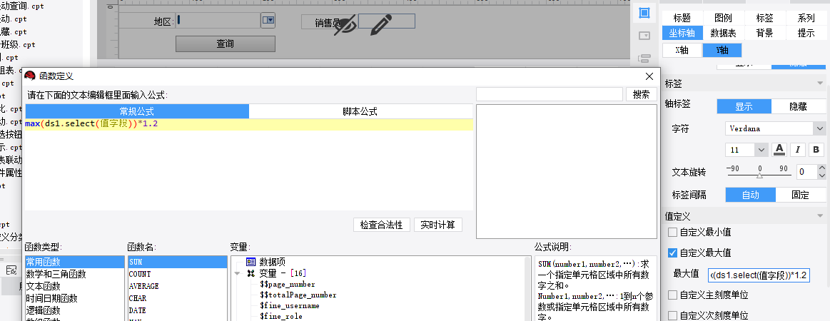

最大值可以用这个方式设置,ds1就是你的图表对应数据集
max(ds1.select(值字段))*1.2

  • snrtuemc snrtuemc 回复 南巷尕杰(提问者) 这个根据你的数据集最大值动态的,
    2022-08-08 14:36

  • snrtuemc snrtuemc 回复 南巷尕杰(提问者) 就是一楼的同样方式,你两个Y轴都要设置啊
