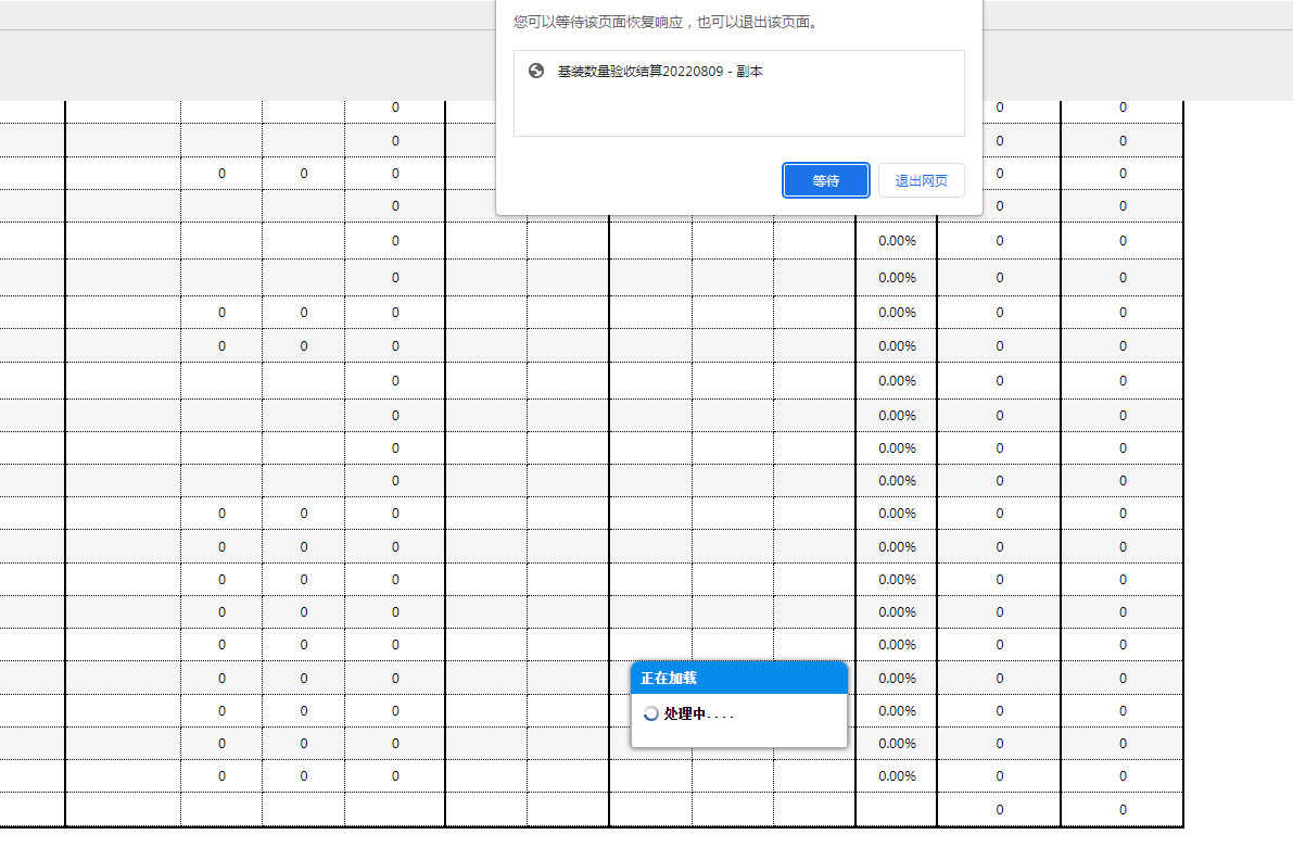

填报提交超时会有哪些原因?
上方有300行扩展数据,下边汇总上边数据,这6个段部分字段填报,提交超时会弹出等待或关闭网页的弹窗

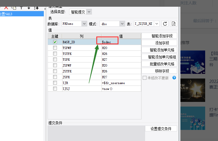

上边这个是不是错了:这个是字符串啊
另外最后用三个固定单元格输出 $sdmc、$fr_username以及NOW(),然后填报是调用对应的单元格,这样就可以把未修改不更新勾上,提示效率
  • 用户k6280494 用户k6280494(提问者) 第一个是参数,不是字符串,其他两个我试下
    2022-08-10 09:49
  • Z4u3z1 Z4u3z1 回复 用户k6280494(提问者) 值里面不用参数、公式,这样 为修改不更新才可勾选。勾选了可以在很大程度上提示填报速率减少超时概率
    2022-08-10 09:52
  • 用户k6280494 用户k6280494(提问者) 回复 Z4u3z1 按你说的处理了,感觉更慢了
    2022-08-10 09:55

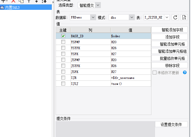

第二张图是你的填报页面?
如果是的话 可能是二楼说的笛卡尔积了
  • 用户k6280494 用户k6280494(提问者) 那要怎么处理呢?
    2022-08-10 09:55
  • Surname Surname 回复 用户k6280494(提问者) 新增加的那张图 1、你可以复制一份出来,先不要设置那么多填报空格,看下是不是填报的太多导致的 2、你就算空格提交的时候,他也会默认给你提交进去 所以先少量的 填报几行数据试下
