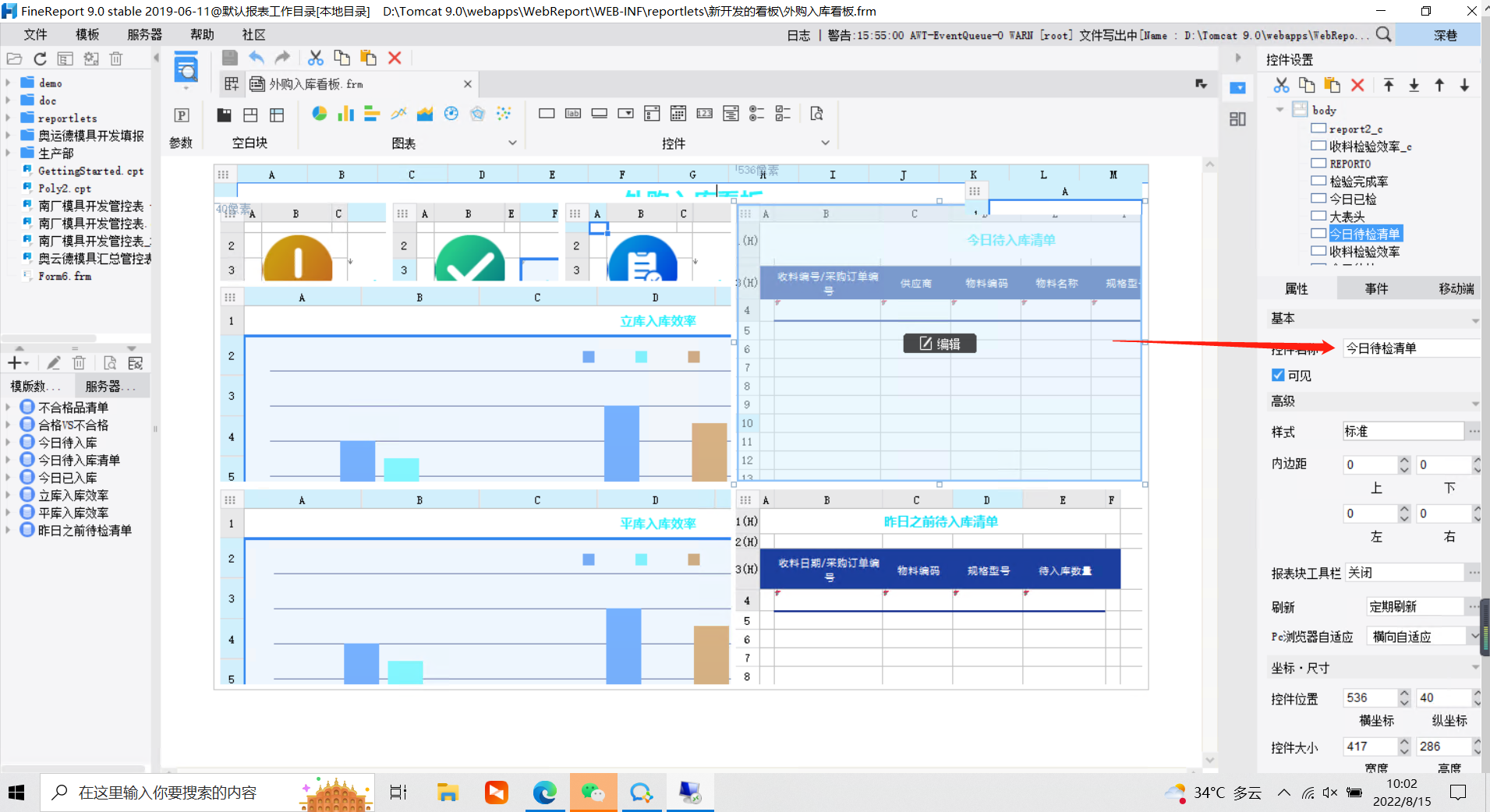

给REPORT0报表块添加跑马灯,没有效果,效果在另外一个报表块上
这是我的js:
setTimeout(function() {
    //隐藏报表块report0的滚动条(此报表块名为report0,根据具体情况修改)
    $("div[widgetname=REPORT0]").find(".frozen-north")[0].style.overflow = "hidden";
    $("div[widgetname=REPORT0]").find(".frozen-center")[0].style.overflow = "hidden";
}, 1000);
window.flag = true;
//鼠标悬停,滚动停止
    $(".frozen-center").mouseover(function() {
        window.flag = false;
    //鼠标离开,继续滚动
    $(".frozen-center").mouseleave(function() {
        window.flag = true;
    var old = -1;
    var interval = setInterval(function() {
        if(window.flag) {
            currentpos = $(".frozen-center")[0].scrollTop;
            if(currentpos == old) {
                $(".frozen-center")[0].scrollTop = 0;
            } else {
                old = currentpos;
                //以25ms的速度每次滚动1.5PX
                $(".frozen-center")[0].scrollTop = currentpos + 1.5;
    }, 25);
}, 1000);
滚动条也没去除成功

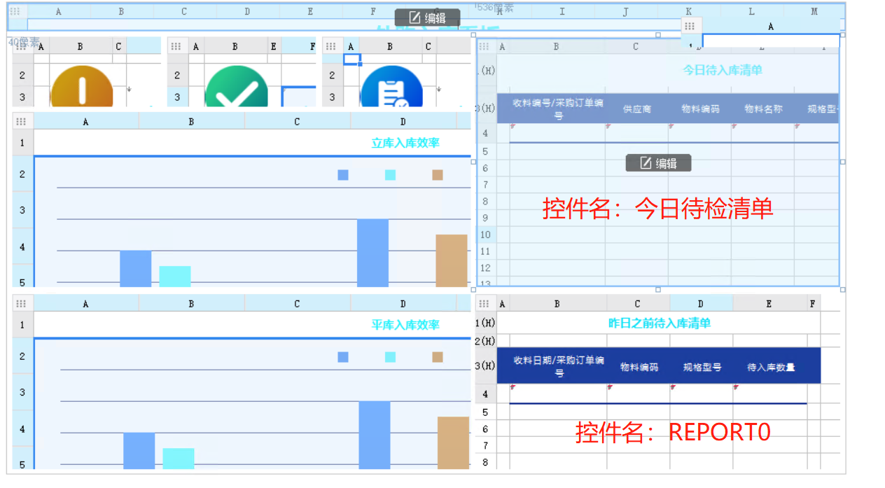

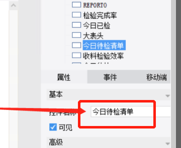

这不是叫“今日待检清单”么
  • 深巷 深巷(提问者) 检查过了,没问题,我更新一下问题,你看一下
    2022-08-15 10:02

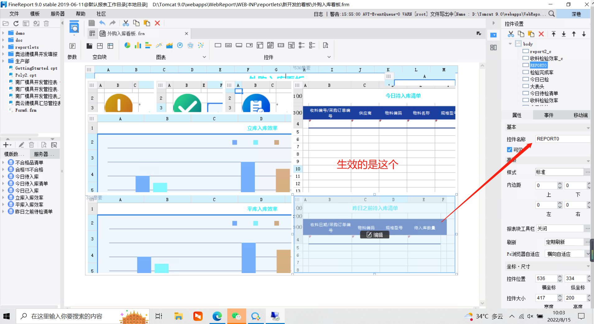

  • 深巷 深巷(提问者) 对啊,生效的就是这个今日待检清单,按理说应该report0生效
    2022-08-15 10:06
  • runer runer 回复 深巷(提问者) 我做这个的时候发现,报表块名称得大写,你把中文的也改成 字母,然后需要调整的改成大写
    2022-08-16 14:36
