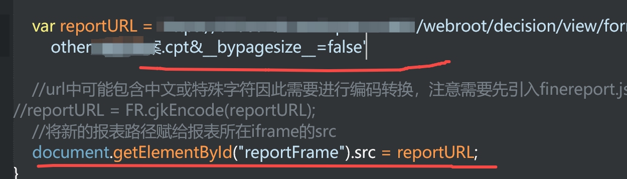

这样是可以的。但是不建议这样做。通过单点登陆的方式。嵌入,同时嵌入的地址最好要转码给他们前端嵌入的人员
我们就是打通了单点登陆。然后还要配置数据权限的。最后地址通过一个html的方式嵌入iframe。最后前端调用这个html文件。但是他不知道我真正的报表地址的。。数据权限也要做控制的
用类似这种方式:https://help.fanruan.com/finereport/doc-view-918.html
最后把这个html文件放在帆软服务器上。然后把这个html文件给他们就行了。不过这个路径也最好转码

  • CD20160914 CD20160914 回复 yunliwuli(提问者) 单点就是你说的意思。后台统一认证。然后传token之类一些信息过去。这样用户id与token都传过去了。这样相当于登陆了帆软的系统了。单点就是不用密码的。然后嵌入的话就是上面链接。你把报表嵌入到一个html中。。最后前端去发布这个html文件。但是这个html你们公司如果配置了要转码的话。那么最好再转码一次。。html文件就是放在帆软的服务器里面。。。html上面的文件有说路径在哪里的就是在help的文件夹。
