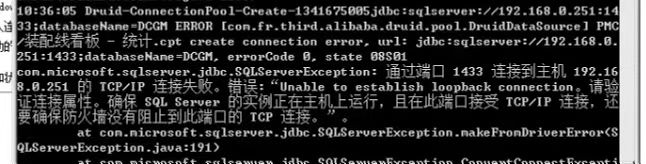

TOMCAT提示如下图,重启后又正常,哪里需要设置?

发布于 2022-8-16 10:45
snrtuemc
Lv8
发布于2022-8-16 10:50
连接数据库出问题,这个需要检查数据库设置,是不是长时间没有链接,连接池就被踢出了。。。
(2)
ljinyong2019(提问者)
正常一直开在哪里,就是不知道什么时候就会断掉,需要重新启动后才可以使用
2022-08-16 10:59
snrtuemc
回复 ljinyong2019(提问者)
重启后,会自动链接数据库,就又可以了,所以你要判断为什么数据库会断开帆软的链接,是网络原因,还是数据库本身原因,去排查了
2022-08-16 11:02
