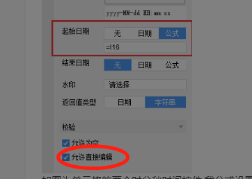

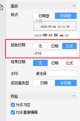

时分秒的时间控件怎么控制开始时间必须小于结束时间
如图为单元格的两个时分秒时间控件,我公式设置了结束时间,年月日是置灰了,但是时分秒可以通过手动输入改成比开始时间小的时间,请问这个问题怎么解决呢?

yzm339714Lv6中级互助
发布于2022-8-24 10:23
我感觉report这个查数据的基本上都是自己人用,实际应用非要这样选,就属于拆自己人台了,要搞事啊。真要弄,可以查询按钮添加 点击事件的js
var start = this.options.form.getWidgetByName("starttime").getValue();  var end = this.options.form.getWidgetByName("endtime").getValue();  if( start > end){   //判断开始日期是否大于结束日期  alert("错误,开始时间不能大于结束时间");   //开始日期大于结束日期时提示    return false;  }

runerLv7资深互助
发布于2022-8-24 10:15(编辑于 2022-8-24 10:15)
那你把允许直接编辑取消勾选呢

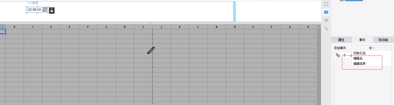

congerLv6高级互助
发布于2022-8-24 10:15(编辑于 2022-8-24 10:19)
可以用js做判断
获取两个控件的值作比较,如果大于等于就提示,然后将开始时间的控件设置为空
消息提示参考这个,然后加一个点击确定的回调时间,将开始时间的控件设置为空
https://help.fanruan.com/finereport/doc-view-603.html?source=4#
