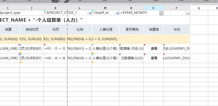

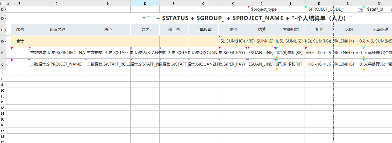

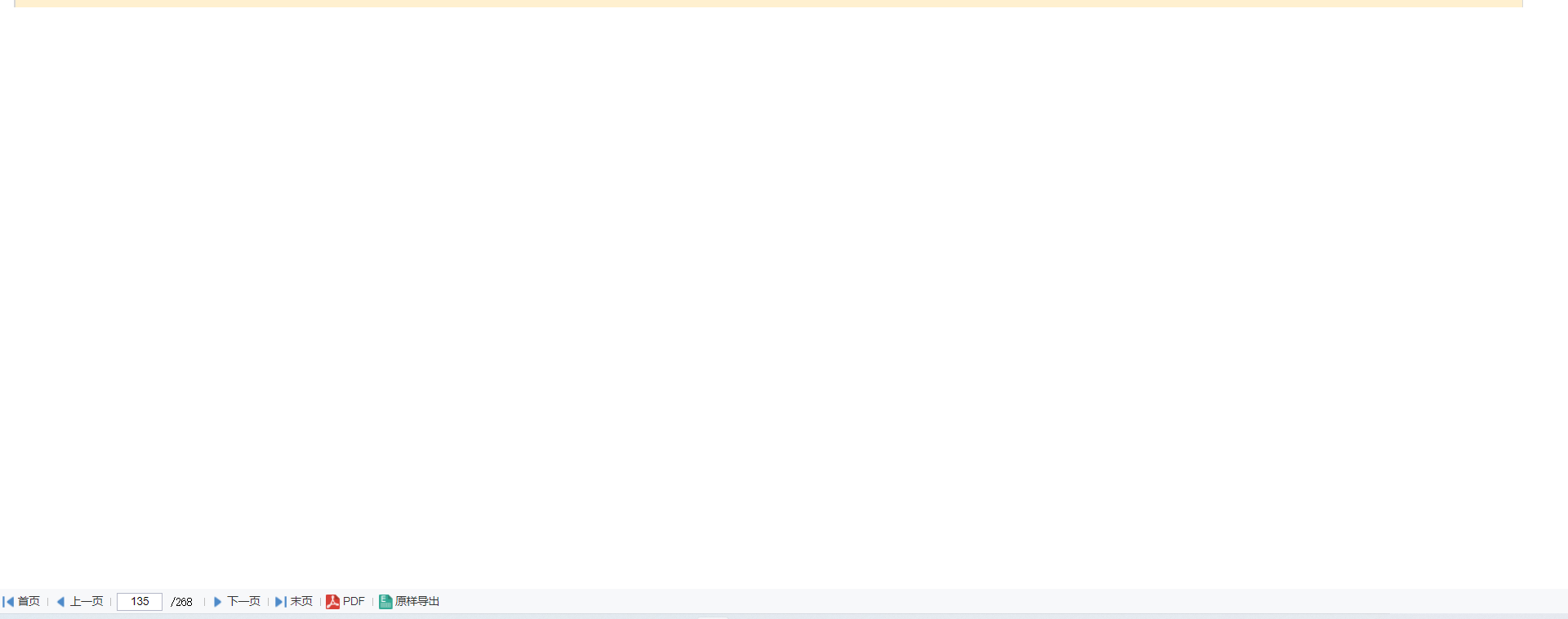

通过条件属性行高隐藏的数据,用__cutpage__参数添加分页还是会显示页数。怎么把空白页删除掉

我看了,没有多余的空白列和行。其实我是要查出来两份数据,然后用条件属性限制一下如果有一个字段是相同的话就用行高为0隐藏掉,但是实际上填报预览用分页参数的时候还会把行高为0的以空白页的方式显示出来

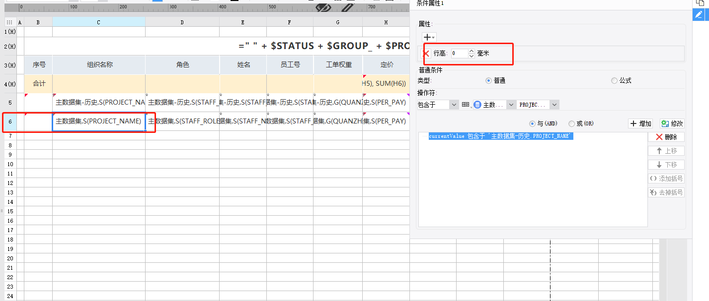

设计界面截图,或者上模板看下,直接一个页面看不出

刘昌旭(提问者)
回复 snrtuemc
看下吧,就是这样的
2022-08-25 14:09
snrtuemc
回复 刘昌旭(提问者)
怀疑是你的合计行引起的,有隐藏行,合计行会生效的。。。
2022-08-25 14:14
刘昌旭(提问者)
回复 snrtuemc
关键是我的行高已经是0了。正常来说是不应该显示的啊
