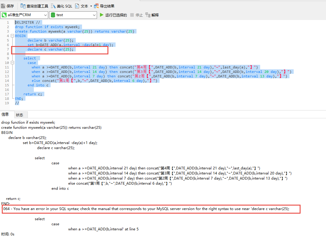

这段创建自定义函数的代码在declare c varchar(25)一句报错,查不出原因,望援手解决
这段创建MySQL自定义函数的代码在declare c varchar(25)一句报错,查不出原因,望援手解决。
DELIMITER //
drop function if exists myweek;
create function myweek(a varchar(25)) returns varchar(25)
BEGIN
      declare b varchar(25);
    set b=DATE_ADD(a,interval -day(a)+1 day);
  declare c varchar(25);
select
case
when a >=DATE_ADD(b,interval 21 day) then concat("第4周【",DATE_ADD(b,interval 21 day),"~",last_day(a),"】")
when a >=DATE_ADD(b,interval 14 day) then concat("第3周【",DATE_ADD(b,interval 14 day),"~",DATE_ADD(b,interval 20 day),"】")
when a >=DATE_ADD(b,interval 7 day) then concat("第2周【",DATE_ADD(b,interval 7 day),"~",DATE_ADD(b,interval 13 day),"】")
else concat("第1周【",b,"~",DATE_ADD(b,interval 6 day),"】")
end into c
    return c;
END;
报错截图:

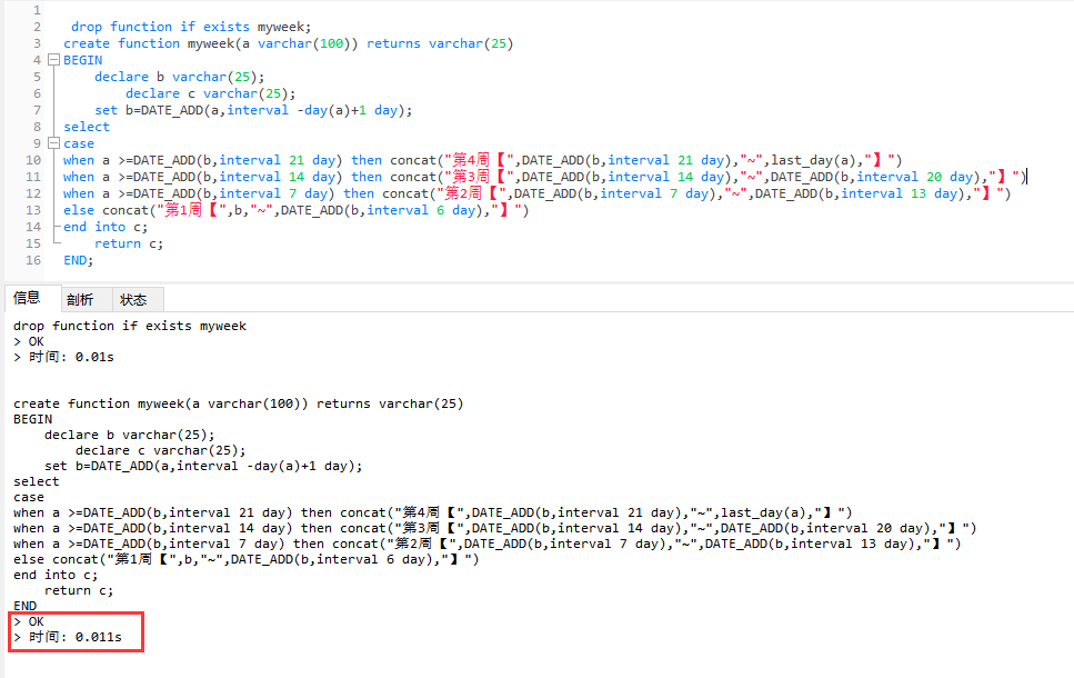

定义变量放一起,into c后面加上分号,a变量长度设置大一点
create function myweek(a varchar(100)) returns varchar(25)
BEGIN
select
case
end into c;
    return c;
END;
  • alu alu(提问者) 首先非常感谢!但还是报同样的错
    2019-07-29 17:30
  • axing axing 回复 alu(提问者) 我这里都可以运行出来了
    2019-07-29 17:56
  • axing axing 回复 alu(提问者) 你直接复制我的试试
    2019-07-29 18:15
  • alu alu(提问者) 回复 axing 我是原样复制的,但还是报错,我怀疑是不是mysql版本的问题,我的版本是5.7.24-log,您的版本呢?
    2019-07-30 09:10
